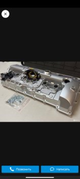

    1,918
    я менял на своем на алюминиевую ( с возможностью замены в дальнейшем просто клапана), проблема была не в крышке, но покупкой доволен ... Ищи на авито, пластик ставить точно резона нет (цена на алюм дешевле + гарантия 5 лет чтоли)
    Романычь нравится это.

    2,331
    Сербия
    Человек в 15 году спросил
    Думаю всё порешал)
    А что за люминевая крышка? От какого мотора?
  23. MikeD
    MikeD Завсегдатай
    27 дек 2010
    1,918
    N52B30
    len_kzn нравится это.

    Не очень-то она похожа по компоновке. А куда вентиляция картера теперь подключается ?

    И как она ? Масло на впуск не кидает ? Справляется маслоотделитель в ней ? Видел такую в продаже но что-то сомнения были по ней. N52 она

    Нормально всё с ней, встает идеально, замечаний нет ... По компановке выше не понял вопрос, это полная замена оригинальной крышки..

    Что втыкается в место обведённое красным?
    Патрубок перекидывается как я отметил зелёным?

    Вафлетроник там ставится на н52, вы как немой с глухим, моторы разные и крышки тоже!

    Человек пишет, что на n55 поставил от n52. Или я его не так понял, но тема же про n55, неожиданно

    Ну он имеет ввиду что есть алюминевая и на н55, а вы все приняли фигурально
