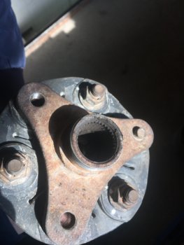

    Столкнулся с проблемой, срезает шлицы на хвостовике заднего кардана. Меняю повторно, авто прошло 30 т после замены (менял все, вокруг узла) . Читал, что переделывают кардан убирая эластичную муфту. Подскажите кто делал, на сколько хватает переделки? Подскажите кто в Новосибирске, может переделать кардан?
