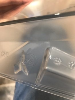

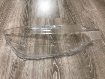

  6. AbyssMoon
    AbyssMoon Завсегдатай
    16 янв 2013
    1,564
    на али есть как и китай стекла по 1к рублей, так и ZKW оригинальные по 2,5к рублей за штуку.
    А ZKW это поставщик на конвеер, приглядитесь к своим стеклам на фарах, увидите там логотип ZKW ))
