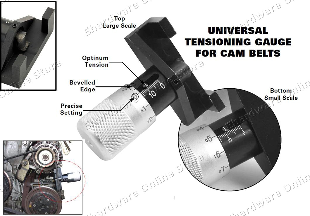

    Отпускаешь на оси два боковых Е10 торга(обильно брызгаешь в щель WD 40)-снимаешь защиту,Если болт(торг Е10) посередине оси закручивать, то ремень натягивается(ось эксцентриком),если откручиваешь-ремень отпускается,отпускаешь-снимаешь старый ремень,ставишь новый.Закруткой среднего болта натягиваешь новый ремень на 4-8Н/М-(нужен специнструмент БМВ-динамомометр или универсальный http://76.my/Malaysia/cam-belts-universal-tensioning-gauge-1424-aaronngu77-1211-18-aaronngu77@11.jpg -или на глаз(ремень должен свободно пальцами перекручиваться на 90гр.)Если перетянешь-полетят подшипники задней оси!!!Ставишь на место защиту и все-потом на первых 2-3Т проверь натяжку.F800ST
