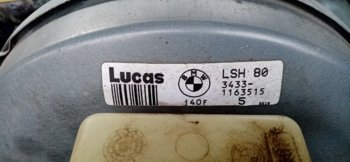

    Приветствую!
    Прошу помощи у владельцев этого прекрасного автомобиля, ибо 2 дня сиденья в интернете не принесли плодов.
    Приобрёл гтц и вут от е39 Lucas для установки в Волгу. Операция прошла успешно, тормозит просто супер, но очень напрягает большой ход педали, примерно 1/2 от всего хода. Оказывается, у этого гтц диаметр поршня 20 мм, а у родного был 26 мм, поэтому такой большой ход.
    Вопрос следующий, существует ли гтц с диаметром 25.4, который можно прикрутить к данному вакуумник без переделок?

    Так в этом то и проблема, я не могу найти правильную деталь, поэму и спросил здесь. Знаю что есть и на 27 мм гтц, но они выглядят совсем иначе, и вакуумников несколько видов. Очень сложно понять по фоткам, подойдут или нет, а описания почти никакого нет
