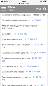

    Добрый день всем. Предстоит Замена грм на х5 f15 3D кто нибудь может подсказать по списку запчастей что нужно приобретать ? Либо есть варианты с приобретением их. Всем заранее спасибо.

    Всеравно хотелось бы понять какие запчасти нужны и что ещё рекомендуют к замене

    Привет. Вот артикулы.ну и не забудь про замену масла в двигателе

    Огромное спасибо за помощь !!
