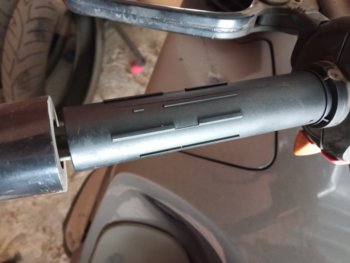

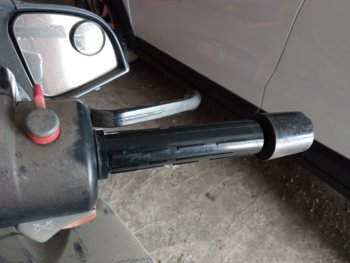

    Всем привет!
    Пришла пора заменить разложившиеся ручки руля. Мои без подогрева. Сняв их, пришел к неожиданным для меня результатам: посадочные места одинаковые, диаметром 26мм. Все китайские варианты (в которых указаны размеры или я списывался с продавцом) имеют разные диаметры ручек. Цена оригинальных просто убила - около 10 тыров за одну. Кто-то сталкивался с подобной ситуацией? Варианты замены?

    Привет, на r1150rt менял на китайские, покупаешь на 22мм и натягиваешь, предварительно смочив и используя воздух из компрессора (в интернете есть пояснения, как это делается). Наделось без проблем, ручки были с подогревом.
    Сейчас езжу на r1200rt
