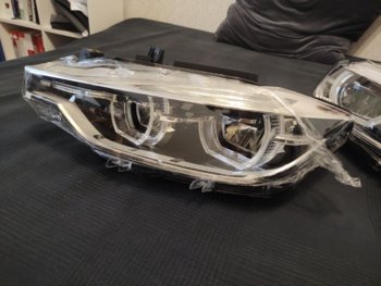

    Всем привет,
    Решил поменять штатную галоген оптику на лед.
    Насколько понял из гугления и чтения форумов, оригинальная лед оптика БМВ требует замены модуля света и проводки по фен-шую.
    Поэтому было принято решение рискнуть и взять фары на Али у продавца с положительными отзывами установки на мою bmw f30 usa.
    Народ в отзывах писал, что лед фары болт-ин, встали пин в пин без кодировки на галоген и сразу корректно работали.
    В моем случае все оказалось печальнее:
    Фары горят корректно (дхо, ближний, дальний), но в режиме ближнего и дальнего света судорожно мигают поворотники :(
    Вопросы к знающим людям:
    1. Это брак фар либо надо кодировать и если надо то что?
    2. Может это колд/варм чек так отдаёт? (Но почему тогда только в поворотник)
    3. Насколько в целом безысходна ситуация?)
    Заранее спасибо

    Вроде был такой параметр как led conversion, я бы попробовал его кодирнуть

    Надо отключить проверку ламп, должно помочь

    На драйве были подобные темы, люди решали. Надо там поискать темы .
