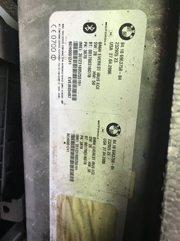

    Доброго всем! Знатоки, не подскажете эта хрень с Блютус? Кнопка с Кашляющий человек в подлокотнике имеется на руле тоже, Х3 e83 2006
