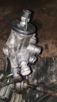

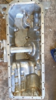

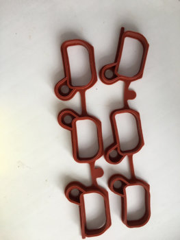

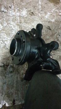

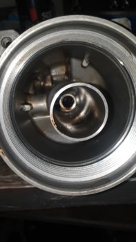

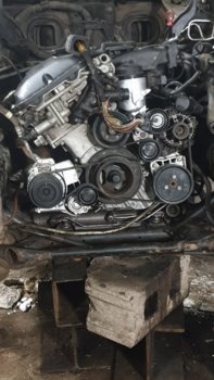

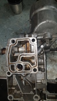

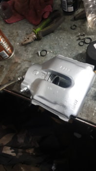

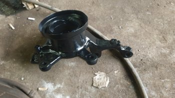

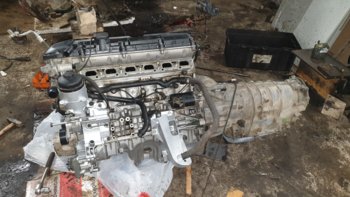

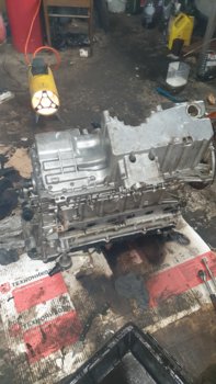

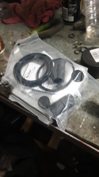

    Вот долгий процесс отмывки и замены всего и вся сальники ,резиночки прокладочки.
    Ставил в месте с коробкой но без редуктора ,засунуть передний редуктор та ещё песня

    Зачет!:thumbup: Только вот ступицу зря покрасили. Тормозной диск может встать не ровно, да и краска потом может прилипнуть так - что диск через несколько лет хер отдерешь.
  25. Влад aktan99
    Влад aktan99 Участник тусовки
    5 окт 2019
    49
    Ржи было пипец сколько, лучше каждые пол года снимать буду обслуживать

    реально, месяц назад m62tu 4.4 сняли, подкатили под подъемник металлический стол и подняли машину. Раздка, коробка мотор все осталось на столе.
