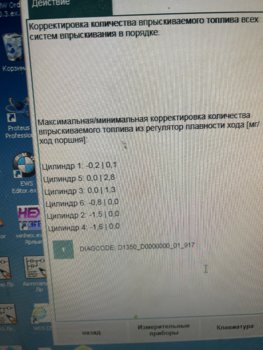

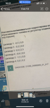

  9. Иииигорь
    Иииигорь Новичок
    2 окт 2024
    12
    Первое фото коррекция до ремонта, второе после ремонта

    Не ремонтируются эти форсунки. Только новые. Мне ремонтных примерно на 50 ткм хватило и одна из них развалилась, купи новые

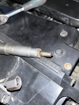

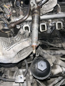

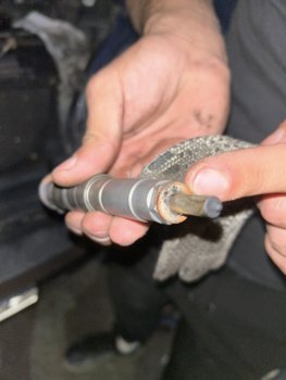

    Сняли форсунки, все что выдавали хорошую коррекцию стояли в песке
      1.9 МБ
      59
      1 МБ
      69
      1.8 МБ
      70
      2 МБ
      58

    Ну ремонт уже не завод, даже электромагнитные по стенду всё норм одинаково показывают, а на авто ведут себя по другому! Приходится местами менять и вычислять косячную!

    Теперь на пятом цилиндре песка надо насыпать, видимо.
    Ну ëпта, песок :D :facepalm:
    Мы тут значит гадаем, а ты просто поехал к ебланам, которые на похуях поставили во тьме на грязь, говно и песок.
    Игорян-СПб и Bloody72 нравится это.
