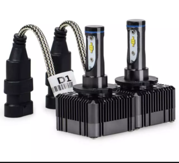

    Друзья,
    BMW X3 E83 рестайл (2008), штатный ксенон с лампами D1S (85V).
    Сейчас уже можно купить хорошие LED лампы в цоколе D1S. Но вот в чём вопрос - как их запитать к штатной подводке ближнего света 12V? Я так понимаю, блок розжига ксенона встроен в фару, внутри на лампу идёт уже 85V, а к самой фаре подключена одна общая гребёнка неразборная.
    Спасибо.

    Блок ксенона не встроен в фару, а прикручен снизу.
    Простой поиск фоток фар, да хотя бы на ebay, позволяет найти изображения, где показан как расположен этот самый блок.
    На блок ксенона идет питание 12 вольт. Надо снять фару, снять блок ксенона, найти эти провода питания и переподключить их к питанию LED ламп.
    Сильно сомневаюсь в пользе от этого действия. Cкорее всего свет ухудшится.
    Я бы заранее посмотрел сколько люменов дает светодиодная лампа.
    У ксенона 3200.

    Спасибо за разъяснения про блок, теперь понятно. Не знал, что он снизу.
    В LED подкупает скорее долговечность. Стоят эти лампы как хорошие филипсовские/осрамовские газоразрядные, но что-то подсказывает, что хорошие LED служить будут вечно. В долгосрочной перспективе это экономия на лампах :)

    На кой нужны долговечные диоды если они не светят как ксенон?
    Долговечно мучаться плохим светом?
    Только оригинальные диодные фары светят нормально.
    То, что показываете вы, либо не будет светить, либо проработает максимум год.
