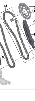

    приветствую всех.
    подскажите пожалуйста, на сколько реально и актуально заменить Только цепь грм, успокоитель и натяжитель на n57 (сверху , сняв только клапанную крышку, под номером 12 продаётся рем комплект под это дело) без снятия коробки ?

    Расклепав новую?

    Поправил, уже продаётся рем комплект расклёванной.

    Тоже думал на эту тему, а выдержит ли замок :shock:

    давно уже меняют верхнюю цепь,подробностей не знаю,но запчасти где то 15000+работа 15-20,без снятия коробки,снимают форсы и клапанную крышку
    если интересны подробности,сегодня буду у мастера,могу уточнить

    На Жигулях я менял именно так.
    На бмгэ очкую.

    Да, эта мелочь потом может очень сильно аукнутся.
    Так как сам умею и делаю большую часть сам, мне не составит труда скинуть коробку и сделать всё, как говориться, по феншую. Но выбор у всех разный, знаю одно, что краилово не доводит до хорошего.

    А клепать по месту как?

    Я так понял, там замок :shock: типа как раньше на велике было

    Ну я сужу по написанному

    Не думаю.
    Возможно , конечно , но скорее просто под запрессовку .

    Да ладно вам, у мерса двурядные цепи клепались на коленке двумя молоточками и ездили 250-300 тыс без проблем

    ,Дык жигулёвская тоже двухрядная была.
    И тоже без проблем ...:D:D

    Уточнил,да цепь клепается,оригинал от дилера

    Реально прям оригинал? Можно номер детали?

    Посмотрел, как я понимаю это цепь под № 12. Ну хз, не доверяю я такой теме

    Если руки прямые и постоянно это делаешь,не вижу проблемы!
    Человек моторы на геликах 63 последних и М-ках перебирает,сомневаюсь что он бы стал этим заниматься,будь хоть какие то сомнения.
