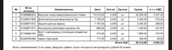

    Кто-нибудь пыльники на аммортизаторах менял?
    В переднем левом трещинка появилась, Экзист подобрал номер "31 33 6 871 812".
  26. Graff66
    Graff66 Старожил
    11 июн 2018
    4,187
    Свердловская обл.
    Номер верный! Я менял. Счет от ОД приложил
      160.9 КБ
      131
  27. maximus7
    maximus7 Абориген
    17 апр 2020
    3,902
    Саратовская обл.
    купи ремкомплект там и 2 отбойника и 2 пыльника в комплекте. я заказал себе.
    Лучший ИгорЬ нравится это.
