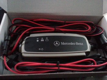

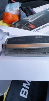

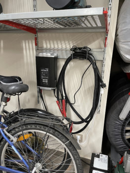

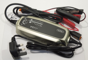

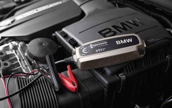

    Правда? Это ты решил потому, что их иногда брендируют под продажу как фирменные аксессуары автопроизводителя? На одном из моих BMW написано, на втором - Mercedes, на третьем - родное название. Сам производитель шведский и никакого отношения к Bayerische Motoren Werke, насколько я осведомлен, не имеет. Очень интересен пруф твоего заключения.
    Сами зарядчики хороши: качество сборки достойное, есть варианты для постоянного монтажа, когда он просто смонтирован в машине, а сеть подключается к автомобилю снаружи, через специальный разъем.
    Вот MXS 7.0 брендированный BMW:
    Вот старенький CT-5 брендированный Mercedes.Ток всего 3,6А и программа только под классические кислотные батареи:
    Вот гаражный MXTS70, который ни кем не брендируется, потому что клиенты не покупают зарядчики по 2KЕвро. Заряжает мой 105Ah AGM с 30% до уровня "основная зарядка завершена" за час, следит за температурой батарей встроенным в клемму датчиком - 70А в зарядку давать в батарею не шутка. Я с ним кодирую и проливаю ПО машины - у него есть режим просто поддержки питания, без запуска программ зарядки, а машина проливается новым ПО около 3 часов, тут все сдохнет без внешнего источника. Режим пускового устройства невозможен: все устройства СТЕК очень щепетильные, они проверяют правильность подключения полярности перед подачей нагрузки, проверяют напряжение и не дадут подать 24В в 12В батарею, если зарядный ток скакнет при выходе на запланированный, он сбавит и потребует очистить клеммы. Так вот эта щепетильность не дает ему сразу выйти на максимум тока при попытке пуска с дохлой батареей. Но он умеет в -20 за полчаса "пробить" умершую на морозе батарею и заставить ее заряжаться, при этом ты видишь что он занят этим процессом на его индикаторе. Несколько раз удивлял людей, которые не могли никак заставить свою батарею заряжаться в таких условиях:
