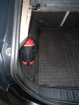

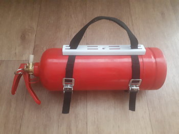

    Вместе с машиной, когда купил её, мне достался огнетушитель ОП-2, который стоял себе спокойно в правом лотке багажника. Я так полагаю, он в этом лотке проездил по московским дорогам несколько лет. Не конкретно этот, а огнетушители вообще.
    Пара недель езды по Саратовским колдобинам да ещё и на Ранфлете, и огнетушитель пробил в этом лотке дно. Начал думать, куда его крепить. В Интернете ничего вразумительного для E84 не нашёл. Оригинальный огнетушитель с его штатным креплением не устраивает по трём причинам:
    – не нравится, как он смотрится под креслом;
    – не прокатит на техосмотре;
    – стоит дорого.
    Крепить огнетушитель ОП-2 к обшивке багажника мне показалось не лучшей идеей, так как он весит примерно 3 кг и рано или поздно вырвет эту обшивку.
    В общем, к чему пришёл в результате. В ОБИ купил стяжные ремни:
    https://www.obi.ru/remont-i-tekhobs...ei-s-metallicheskoi-zashelkoi-60-sm/p/1143254

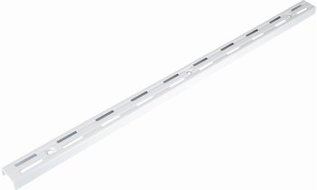

    … и стойку:
    https://www.obi.ru/polki-i-kronshteiny/stoika-nesushaya-dvupaznaya-belaya-50-sm/p/3831641
    Примерил:
    Отпилил:

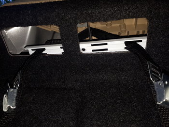

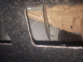

    Нашёл место крепления. В левой части багажника металлический кронштейн, который доступен через уже готовые прорези в обшивке:
    Просунул туда ремни с железякой:

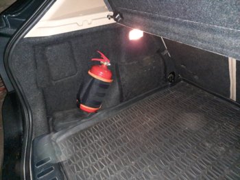

    Результат:

    Но…
    Огнетушитель прижат к верхней части обшивки, но не прижат к боковой. То есть в движении, как сильно его не притягивай, он будет немного болтаться.
    Расстояние между огнетушителем и боковой частью обшивки примерно 1,5-2 см. В идеале — притянуть его к боковине такой же стяжной лентой, но для этого надо дырявить обшивку, чего очень не хотелось бы.
    Какие варианты есть?
  3. MGun
    MGun Завсегдатай
    18 дек 2012
    882
    Свердловская обл.
    а вы не думали, что эти отверстия в обшивке не просто так сделаны и закрывать их значит нарушить систему вентиляции??
    тест-пилот нравится это.
  4. Mazzay
    Mazzay Участник тусовки
    10 мар 2011
    243
    Саратовская обл.
    Вентиляции чего? Откуда и куда там могут идти воздушные потоки?
    В эти ниши сабвуферы ставят, и ничего.
  5. тест-пилот
    тест-пилот Живу я здесь
    11 июн 2011
    8,587
    Кировская обл.
    и все таки это для вентиляции
    нельзя закрывать
    к тому же огнетушитель может быстро понадобиться - со своими стяжками много времени потеряете
  6. Mazzay
    10 мар 2011
    243
    Саратовская обл.
    Это багажник. В теории я могу забить его под завязку, например, какими-нибудь подушками и ездить с ними постоянно, закрыв те прорези. Никаких противопоказаний относительно этого в руководстве по эксплуатации мне не попадалось.
    Две-три секунды. Это гораздо быстрее, чем из-под всякого скарба во время длительной поездки его извлекать.
  7. тест-пилот
    11 июн 2011
    8,587
    Кировская обл.
    и все таки отверстия нужны, очень.
    сразу и сильно разницы не увидеть, но в общем вентиляция будет работать по другому
  8. Mazzay
    10 мар 2011
    243
    Саратовская обл.
    На чём это скажется и во что выльется?
  9. тест-пилот
    11 июн 2011
    8,587
    Кировская обл.
    Ок, обьясню, не поленюсь, но сначала - что именно вы знаете о вентиляции?
  10. Mazzay
    10 мар 2011
    243
    Саратовская обл.
    Спасибо.
    Можно сказать, ничего.
  11. тест-пилот
    11 июн 2011
    8,587
    Кировская обл.
    Зачем тогда спорить, что там не место для огнетушителя?!
    Воздух заходит через передние сопла, далее через печку или кондер в салон.
    Далее через салон и через эти дврки в багажнике опускается вниз кузова.
    Далее, через спец клапаны выходит в бампер.
    Чревато-
    Туже закрывать двери
    Более высокая скорость вентилятора нужна
    Хуже нагрев или охлаждение салона
    Несвежий воздух дольше сохраняется в салоне и т.д.
    Mazzay нравится это.
  12. тест-пилот
    11 июн 2011
    8,587
    Кировская обл.
    У меня клапан под бампером замерз однажды, так двери при открывании пружинили даже
  13. Mazzay
    10 мар 2011
    243
    Саратовская обл.
    Кстати, у меня сейчас двери при открывании присасываются. Но и огнетушитель снят.
  14. Mazzay
    10 мар 2011
    243
    Саратовская обл.
    Притяну к боковине и опущу на ремнях пониже, значит.

  16. Mazzay
    10 мар 2011
    243
    Саратовская обл.

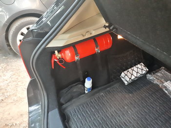

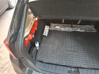

    Сейчас вот так:
    Просто на липучке. Ездил по-всякому – огнетушитель держится.
