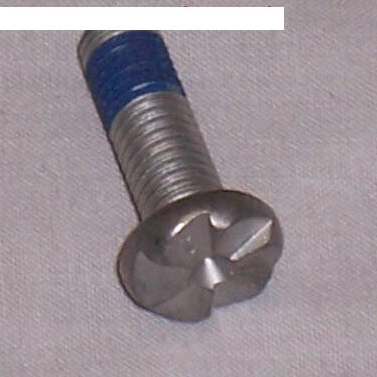

    Сегодня с утра на моем фр800(2009) заклинило замок.Не отошла личинка и руль остался запертым.Смазал ,результат ноль.В остальном с замком всё ок ,ключ поворачивается,мот заводится.
    Что в такой ситуации можно сделать?Хочется понять как я тяжело попал,как правильно поступить?Замена замка или только тело?Помогите пожалуйста!

  2. N.Basilisk
    N.Basilisk Завсегдатай
    22 мар 2014
    1,175
    Что значит "не отошла личинка"?

    Латвия
    Болты крепления замка зажигания одноразовые?
  5. PowerUser
    PowerUser Завсегдатай
    6 июл 2013
    1,179
    Да, их высверливать нужно.

    156
    Ну болты то точно срывные там. это же замок зажигания. то есть сначала они как бы со шляпкой под ключ ( при условии что это М8) на 13. после закручивания эта самая шляпка просто срывается. Болт же остается закрученным с круглой шляпкой. Конечно - вполне реально закрутить вместо этих срывных болтов обыкновенные ( шаг резьбы наверняка будет стандартным - 1,25 - 1,5). В любом магазине запчастей найдешь. Вопрос в безопасности - ведь потом открутить обычный болт будет слишком просто . ну если захотят угнать.. хотя и этот самый блокиратор сворачивается достаточно просто ( ногой упираются в руль и ломают блокиратор). в общем то - стоимость болтов совсем не большая. в Москве они так вообще даже в наличии есть. Как у вас в Латвии с наличием - не вкурсе. Но, в данном случае - я бы наверное тоже купил обычные болты и привернул ими. :)
  15. N.Basilisk
    22 мар 2014
    1,175
    Извиняюсь, не хочу показаться тормозом, но о каких таких болтах речь?
    Которые под пятиконечный секретный ключ? Кто сказал, что они одноразовые?
  16. PowerUser
    6 июл 2013
    1,179
    По RSD-шной мурзилке стопорные болты одноразовые. И по факту выкрутить из будет довольно непросто:
    Но я соглашусь, что в мире нет ничего не возможного, и если основательно покорячиться, то все получиться :D

    Латвия
    Ну это производитель сказал,даже каким диаметром сверлить указал). Можно пробовать экстрактором вытащить,только зачем это? Берем новенький болт с широкой шляпкой и под шестигранник,обтачиваем шляпку на наждаке под нужный диаметр ,закручиваем. Шестигранник высверливаем и вуаля, секретный болт модели "хер открутишь"))). Сам придумал,пока готовился к ремонту.Правда опробовать не пришлось ,порешал всё малой кровью.
