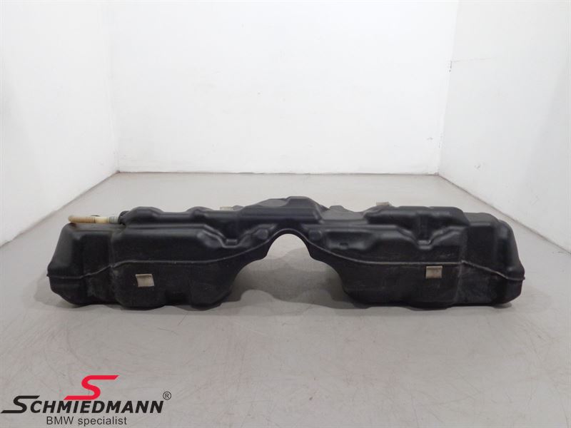

    Интересная тема.Некоторые авто не заводятся при остатке чуть не 5литров- Лексус. Про БМВ слышал высасывает под чистую в 0. Сам раз под колонку подъехал с остатком пробега - 12 км

    я, так понимаю у вас начались проблеммы с перекачной из одной половинки бака в другую. если это именно так, то всё же лучще устранить этот косяк, а то неприкосновенный резерв топлива может увеличиться литров до 20ти и более.

    Но то, что проблема с датчиком или забором топлива есть - абсолютно очевидно. В нормальной ситуации на 75км остатка загорается резерв топлива. Если и его выездить до 0км, в баке все равно остается пара литров и двигатель работает.

    Добрый день! Попытаюсь освежить тему, так как столкнулся с той же проблемой. По показаниям и стрелки и бк топливо было, а по факту сухо. Заглох в пробке с надписью «неисправность двигателя. Потеря мощности». Эвакуатор, сервис, диагностика. Ошибка давления топлива, полезли в бак - он сухой. Кто-нибудь что-то может сказать как решить проблему? Понятно что теперь нельзя докатывать топливо до положения стрелки в 1/6 бака, но всё-таки 1/6 это чуть больше десяти литров, а она глохнет.
  9. *Andrey*
    *Andrey* Старожил
    2 май 2008
    7,325
    в обеих половинках сухо было?
