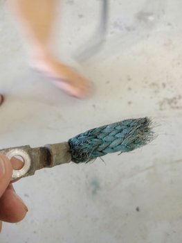

    вопрос решен, всем спасибо, случая такого не нашел поэтому отписываюсь в чем было дело. Сгнил массовый провод от коробки к кузову. Выглядел как живой, в итоге порвался пальцем. IMG-20200911-WA0007.jpeg IMG-20200911-WA0009.jpg
