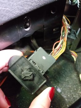

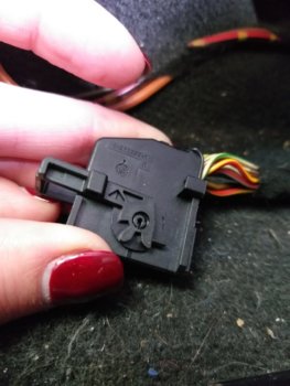

    Е53 4.4 рестайл, внезапно пошел дым из подстаканника на центральном тоннеле. Заглушил, снял боковые накладки, нашел обугленные провода на одну из фишек рядом с ручником. Разьем расключил, перестало гореть (один провод -полностью сгорела изоляция)
    Провод начинает плавиться при включении зажигании.

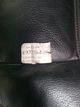

    Как узнать за какие приборы или системы эта коса отвечает? На косе была белая бирка с номером и надписью, но не могуничего нагуглить по ней

    Телефон это.ищи перебитые провода под подлокотником,точнее под его крышкой.
  3. Cevep1966
    Cevep1966 Участник тусовки
    12 окт 2013
    176
    Блин, телефон этот. Там на гибком переходе подлокотника этот жгут в мясо со временем превращается. Отключить предохранитель в багажнике (второй или третий слева) и аккуратно разобрать проводку и удалить ее, заизолировав концы.
