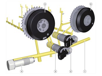

    Чет я не понял про клапана ваносов, сетки это сетки, а клапана это клапана и сетки ни как не похожи на клапана. Сетка №4, клапан №2 и№3 (схема). Что мыли в итоге ?
      88 КБ
      112

    skyflay Абориген
    26 ноя 2009
    2,714
    Как так, машина дымит, а масло не жрет, фантастика.....
    Мембрану КВКГ смотрели ?

    -миха- Завсегдатай
    18 июн 2012
    351

    Клапана мыть нет особого смысла, а вот сетки надо бы, немцы рекомендуют. Клапан может на слух щелкать и вы будете думать что он работает, а на самом деле ему не хватит сил при нагрузке сработать как надо, вследствие его износа. Как то так.

    Да сетки тем более смысла нет мыть. Им цена что-то около 1000р за штуку. В них, кстати, тоже клапан стоит.
    Себе когда менял, то один из них был намного более тугой.

    Я ж не против, можно заменить, это конечно лучше. Но вот клапана там нет, может мы о разных вещах говорим. Если стоять лицом к ДВС, то сетки с левой стороны от колеса, сбоку блока, они как бы утоплены в блок, как на схеме выше.

    Есть там клапан.
  22. skyflay
    skyflay Абориген
    26 ноя 2009
    2,714
    Покажите на схеме, я атеист и привык верить фактам, а не словам.
  23. Главный Инженер
    27 мар 2008
    19,902
  24. DmitriyK
    DmitriyK Завсегдатай
    31 май 2014
    1,228
    Омская обл.
    Об одном говорим. Клапан там есть встроенный. Легко обнаруживается ротомером. А вот на глаз можно этого и не заметить.

    Дык это и есть сетка, а не клапан.
  28. Главный Инженер
    27 мар 2008
    19,902
    Дык в этой сетке клапан имеется...
  29. 68WOLF
    68WOLF Живу я здесь
    5 июл 2010
    8,737
    Там на конце сетки клапан пластиковый
