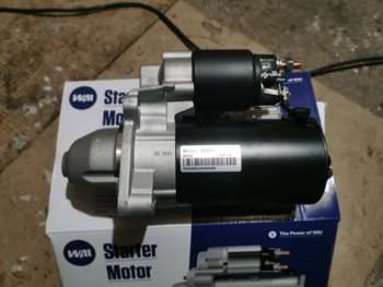

    На самом стартере были какие-то опознавательные знаки что он WAI ? Т.е. как понять, когда буду забирать, что мне привезли именно WAI, а не какую-то шляпу за 1тр?

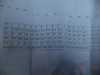

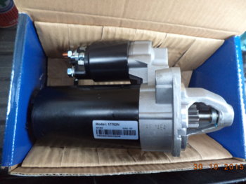

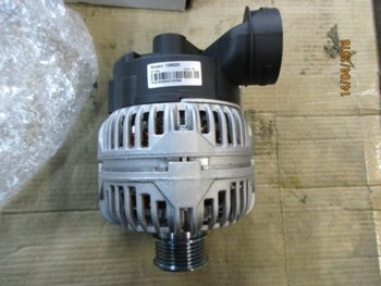

    Писал с рабочего компа, а фото на домашнем. Вот приехал домой и выкладываю. и Согласно листу испытаний
    нибольшую мощность в 1,8 кВт он отдает при 8,52 В. Интересно по стране изготовления - Маврикий. С\Когда снял родной стартер- сравнил. все одинаково до последней мелочи.

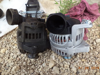

    Добавлю, хотя не по теме но пригодится. В скором времени после стартера купил и генератор этой марки. В прошлом году на родном щетки кончились, и я не раздумывая поставил китайский.

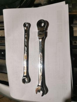

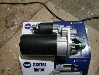

    Сегодня пришел стартер WAI артикул 17702N, визуально качество на 5, очень понравился. Также был заказан прямой накидной ключик на Е10-Е12, артикул JTCEF1012, производитель JTC, качество их инструмента мне очень нравится. Ключ удобный и подошел на 100%, с его помощью сверху все очень легко открутилось. Болт крепления стартера на М54 - Е12. Также значительно упростил работу накидной шарнирный трещеточный ключ "на 10" - после ослабления торексов накидным Е12, этой трещеточкой быстренько выкрутил оба торекса крепящих стартер. У меня набор этих трещеток - отличная вещь, очень выручают порой.
    Отключил аккумулятор, снял воздуховод целиком до дросселя, снял DISA, снял корпус микрофильтра салона (на двух гаечках который) и всё, открутил 3 гайки на контактах втягивающего мелкой трещеткой с головками 8, 10 и 13, потом верхом на мотор и открутил два торекса, вытянул стартер вверх без проблем. Зачистил контакты и все собрал обратно. На все ушло пару часов с перерывом на чай.
    Всё работает, после морозов отпишусь вылечилась ли проблема.
