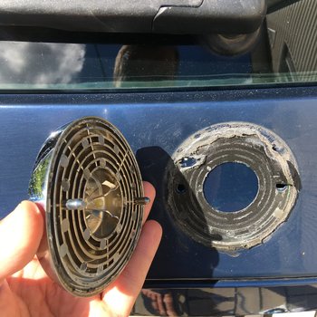

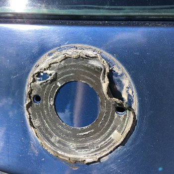

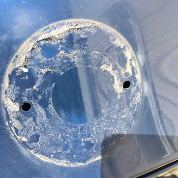

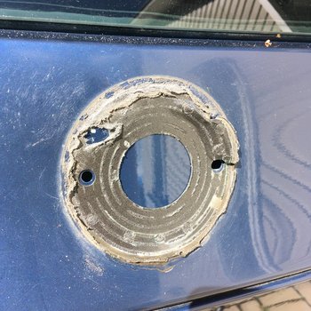

    6 май 2010
    29

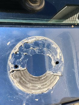

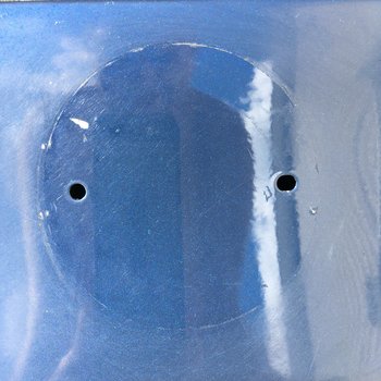

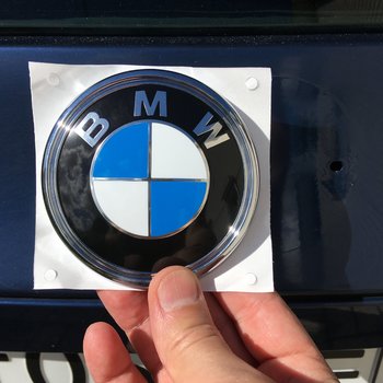

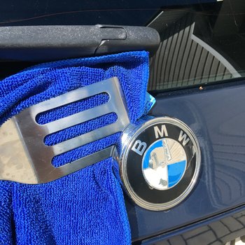

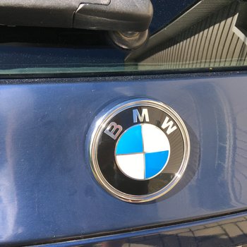

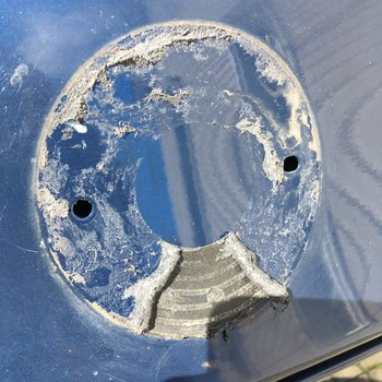

    Поменял эмблему. Вначале поддел пластиковой карточкой, прошел по кругу, чтобы клей отошел, потом уже вставил лопатку через тряпку и отжал. Ни чем не грел, на улице было достаточно жарко.
