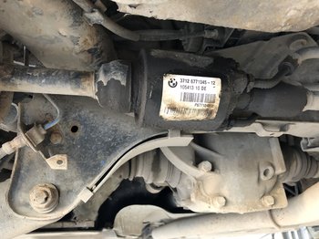

    Потек задний стабилизатор, вот думаю стоит ли поменять или ездить пока не застучит? Интересный факт, из которого вытекает еще один вопрос. На самом стабе, который сейчас стоит, маркировка 37126771045, сделал запрос по VIN в автодоке - выдали такой 37126856419. В чем различия?

    В чем вопрос ? Стаб не течет, а потеет, это их нормальное состояние с учетом конструктива. Делать ничего не надо, да и не поделать с ним ничего. Новый номер это замена на исправленный вариант, многим в свое время дилеры их бесплатно меняли по акциям. Сейчас за свои только, учитывая возраст ведер.
