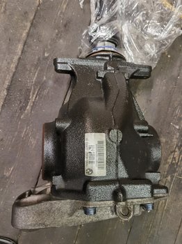

    Отлично. Ищем редуктор, покупаем и ставим. Искать восстановленные или с темной историей как-то не очень хотелось. У меня то ладно, просто подшипник засвистел, а у кого то там может уже потроха давно перемололо. По этому выбор пал на редуктор от европейского донора 17 года с пробегом 30к по европе (завоз машинокомплектами из европы). Дело сделано. Редуктор приобретен и доставлен к месту ремонта. Состояние самого редуктора божественное. Остатки масла в нем - слеза. Достался он даже с карданом и подвесным (кардан позже был уничтожен).

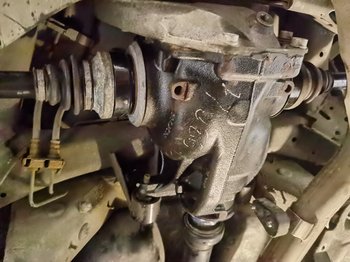

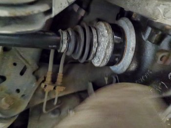

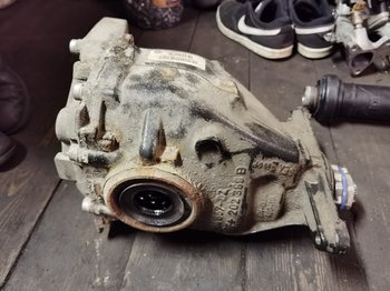

    Снимаем старый редуктор.

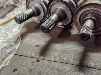

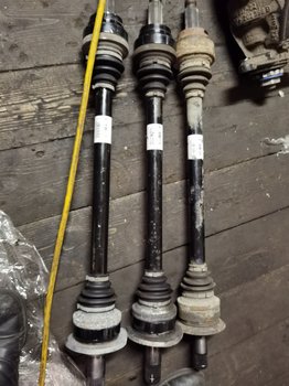

    Кладем их рядом и медленно садимся на жопу. То чего боялись - случилось. Уж не знаю как так несколько раз косячно сверили номера, но новый редуктор усиленный от опции S233A (увеличена нагрузка на прицеп). Естественно родные привода в него просто влетают со свистом.
    Делать нечего. Звоню спрашиваю есть ли от этой европейки привода. Повезло. Привода на месте. Отданы были по цене родных тонких. Забираем, привозим.
    Состояние приводов просто отличное. Все собираем и ставим. Накачиваем пневму. Все еще раз проверяем.
