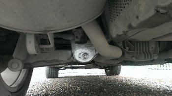

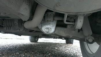

    Я по осени был озадачен этим вопросом. В результате на развале просто объяснил развальщику что хочу увеличить ход настроек путем увеличения диаметра шайб, на что тут же получил предложение наварить на мои несколько миллиметров. Что и было сделано. Как результат к стоимости развал\схождения добавилось всего 500 рублей. Это я к тому, что шайбы покупать вовсе не обязательно.

  10. -=SVS=-
    -=SVS=- Завсегдатай
    6 сен 2016
    837
    Хакасия респ.
    Жамкай на увеличение
    Покажи развальщику что хочешь так же и всё.
    sorokindmm нравится это.

    Ну у меня в плюс по диаметру в 2 мм. получаются. Понятно.
    Варить не надо. Просто спилить внутренние упоры на 2 мм. и рассверлить отверстие на эти-же 2 мм. во внутрь.
    Спасибо всем. Займусь на выходных. Поеду на СТО где ремонтируюсь у ребят и попрошу их сделать.
