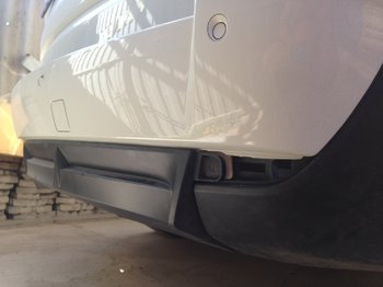

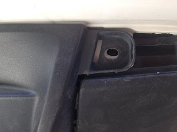

    Не так давно стал обладателем X3 E83 (рестайл). Машину купил с дефектом в бампере: нет светоотражателя и не хватает какого-то крепления (болта? самореза? заклепки?).
    Подскажите, если кто знает, чем и как скрепляется правая нижняя часть заднего бампера? Желательно с номерами соответствующих метизов :) Заранее спасибо.
    01ccb379617cae21c089c696a3b04ca8e644550cc4.jpg 01d5e53020610a94a6aacc98d365fc57c190f70d97.jpg
    ЗЫ: Светоотражатель уже купил, а вот с саморезами/заклепками не очень понятно. Пробовал в онлайн каталогах найти соответствующие запчасти, но что-то то ли картинки не очень подробные нарисованы, то ли я плохо ищу. В общем, подскажите, кому не трудно.

    Похоже на N9 https://www.etkbmw.com/bmw/RU/search/selectCar/E83N/SAV/BMW+X3+2%2E0d+N47/ECE/51_6210
    Xthird нравится это.

    Спасибо за ответ. Я видел эту картинку, и видел N9, но что-то засомневался, насколько правильно я понял смысл нарисованного.
    В общем, заказал эту заклепку :)

    Короче вырвал с одной стороны я этот зажим на бездорожье вместе с отражателем и оказался он не N9, a вот такой как на первой картинке, но номера не найду, может кто знает? https://tis.bmwcats.com/doc1126993/

    Ищешь правильно, каталог врет - 51717002953 по каталогу. На самом деле там другая заклепка стоит, она не совсем круглая, как бы сточена, чтобы поддевать центральную часть.

    Какая она там стоит я уже посмотрел, сняв отражатель с другой стороны после того как мне по этому номеру пришло совсем не то, что надо.

    Я помучавшись с заклепкой (что под номером 9) и поняв, что что-то тут не то, пошёл и купил в ближайшем автомагазине вазовский пистон для обшивки салона.
    Держит крепко (уже почти два месяца). Отражатель встал на место нормально.
