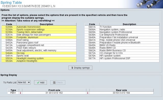

    вин бы надо - а то предлагает вот такую табличку заполнять

    Вообще-то куча тем про пружины была, вот и вот, например. Там и ссылку на таблицу пружин приводили. По этой ссылке вводите свой ВИН, далее внизу жмёте ссылку "таблица пружин", проставляете галки в списке опций, жмёте кнопку "показать пружины" и получаете номер пружины.

  5. michфуд
    michфуд Завсегдатай
    31 июл 2008
    1,134
    гм... все одно надо опции тыкать :( - боюсь насоветовать неверно

    Так я тоже на bmwcats вбивал, он мне выдал номер, ввел его в экзисте, так в соответствии с моделями моего двигателя нету :(

    exist`y особо верить нельзя - всегда надо ориентироваться только на офиц каталоги коим в данном случае является ETK

    По конфигуратору (в том числе, по ссылкам в этой теме) выдает мне 33533413081.
    Которые стоят сейчас (сломавшиеся) - с белой точкой, т.е., вроде должны соответствовать 33533413080 (?)
    (Не могу сказать, "родные" с завода или меняные, но пред. владелец утверждал, что все делал исключительно в фирменном сервисе, и по сервисной книжке вроде как похоже на то, но ремонт подвески там не отмечен).
    33533413080 конфигуратор дает, если только чуть ли не половину опций убрать...
    К официалам еще доверие подрывает то, что они мне номер пружины (33533413080) выдали по одному только вину, без комплектации. Такой же точно показывает и в конфигураторе, пока галочки опций не проставил.

    Дак, по вашей же ссылке - получается, недостаточно: для одного и того же ВИНа - разные пружины, в зависимости от опций.

    У одного и того же ВИНа не бывает разных опций, за исключением послепродажного дооснащения.

    Наверное, вы правы - на странице проверки ВИНа оно мне выдает всю комплектацию правильно.
    Тогда тем более не понимаю смысла этого "конфигуратора с опциями", и почему он не может определить сразу по ВИНу???

    33 53 3 413 080

    ваши задние 33 53 3 413 184.
