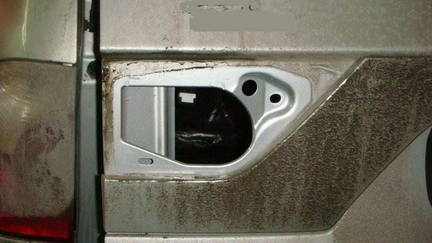

    дверь то заднюю пилили ?
  21. x3man
    x3man Завсегдатай
    9 июн 2003
    507
    Мы вот аккуратно срезали болгаркой все лишнее.
    BMW AG столько смог бы сэкономить на металле :)
    Снятый "внутренний" фонарь
    Скрипка в руках маэстро
    Вуаля
    Хотя, мне говорили, что некоторые ножницами по металлу обходятся.
    Фонари мне обошлись в 9 т.р. комплект.
    1 тыс. проводка
