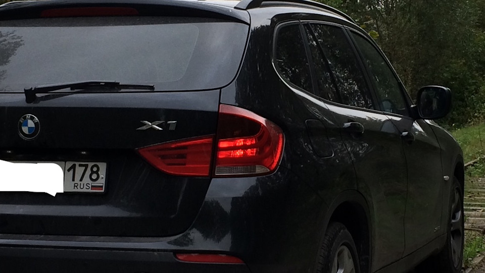

    Друзья, нужна помощь! Пролазила весь форум, но ответа на свой вопрос так и не нашла..
    BMW X1 до рестайл sdrive 2011 г., задние фонари не диодные, те их части, что на крышке багажника - не горят вообще, только при включении противотуманок.
    Хочу установить диодные фары как на фото. Вопрос, можно ли заменить только внутренний фонарь на крышке багажника? или нужно меня всю фару целиком? Может есть у кого специалист, который сможет это сделать? фары.jpg

    тем про фонари диодные была и не раз, менять так комплект иначе половина диодных половина не диодных без полосок будет выглядеть ужасно

    менять все фары комплектом - 4 штуки. Диодные полоски стоят в каждой секции. И, по феншую, еще и блок FRM. Сделают почти в любом сервисе, имеющим дело с БМВ. По деньгам - если новые фонари брать - не меньше 20 килорублей. Тогда уж советую поискать диодные фонари blackline - возможно они чуть дешевле будут. И да, инфы море. Хотя бы тут почитайте комменты https://www.drive2.ru/l/849728/

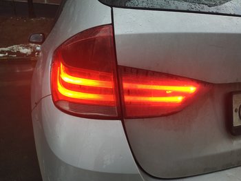

    а подскажите, как мне выяснить - обычные у меня фонари или диодные?
  27. Dima318
    Dima318 Завсегдатай
    19 авг 2007
    485
    Фото включенных фонарей покажите.

    полоски есть диодные,
    нет полосок не диодные

    насколько я понимаю, у меня диодные
    мне отбили край фонаря сбоку, вот думаю - заклеить (самостоятельно или кто подскажет проверенных) или всё-таки новый нужно. Работают так уже 2 года

    ну тяжело разобраться конечно, но да диодные
