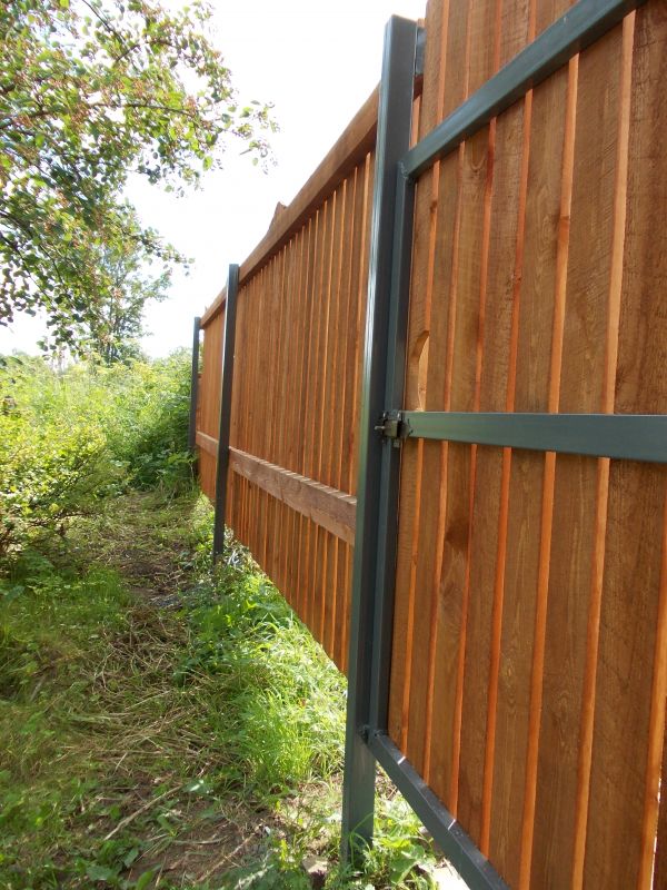

    Свой забор, деревянный на стальных столбах с поперечинами, поставили в 2009 г. Крашен он хорошей краской на основе льняного масла. Реально - почти как новый сейчас заборчик) боюсь, что он еще нас переживет)

    Самый популярный вариант из яндекса:
    Не пойму, чем это лучше профлиста?
    Ты фотку своего варианта изнутри видел? Там каркас )) Или с 2-х сторон досками обшивать?

    с 2х сторон есс-но, а как еще?
    сосед пусть обшивает чем хочет, со стороны фасада с 2х сторон
    со стороны соседа есс-но себе стороной дерева

    до лучше это сделайте своими руками
    технологически эта кратинка выполняется 2мя таджиками с мерными брусками как нефиг делать имхо, уж точно работа не высшего разряда
    вам, главное, правильно посмотреть прозрачность/зазоры и подобрать дерево/химию
