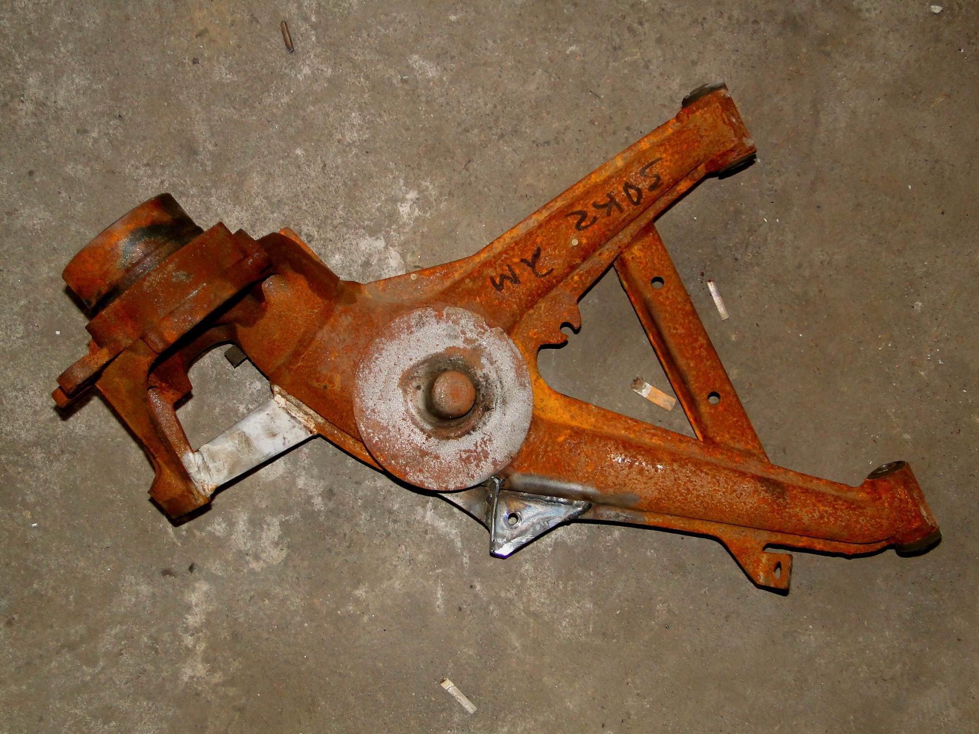

    Снимаем старый мост целиком. Состояние в целом отличное, если бы не геометрия(((

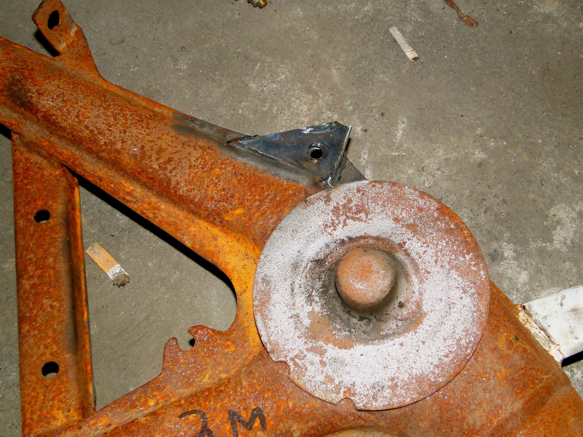

    Берем заржавевшие после пескоструя, зато прямые рычаги от Z3 Coupe 2.8:
    Вспоминаем, что они еще и усиленные (в том числе против последствий вот таких наездов на бордюр:

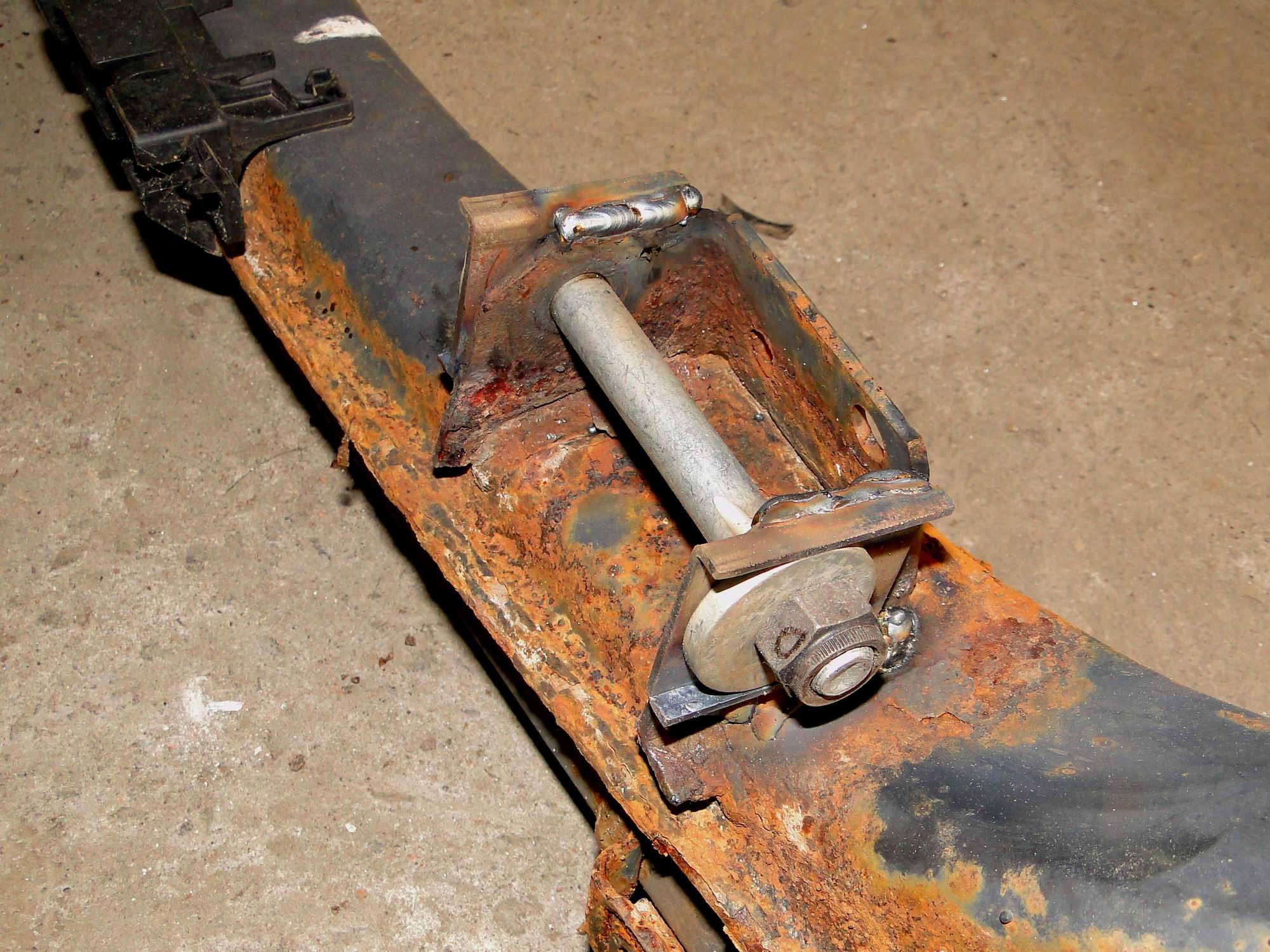

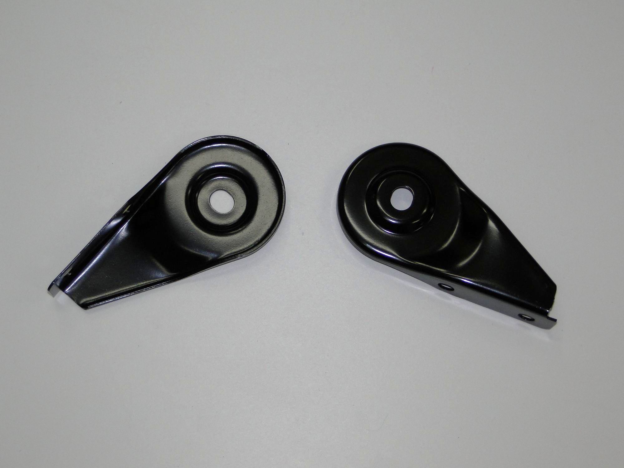

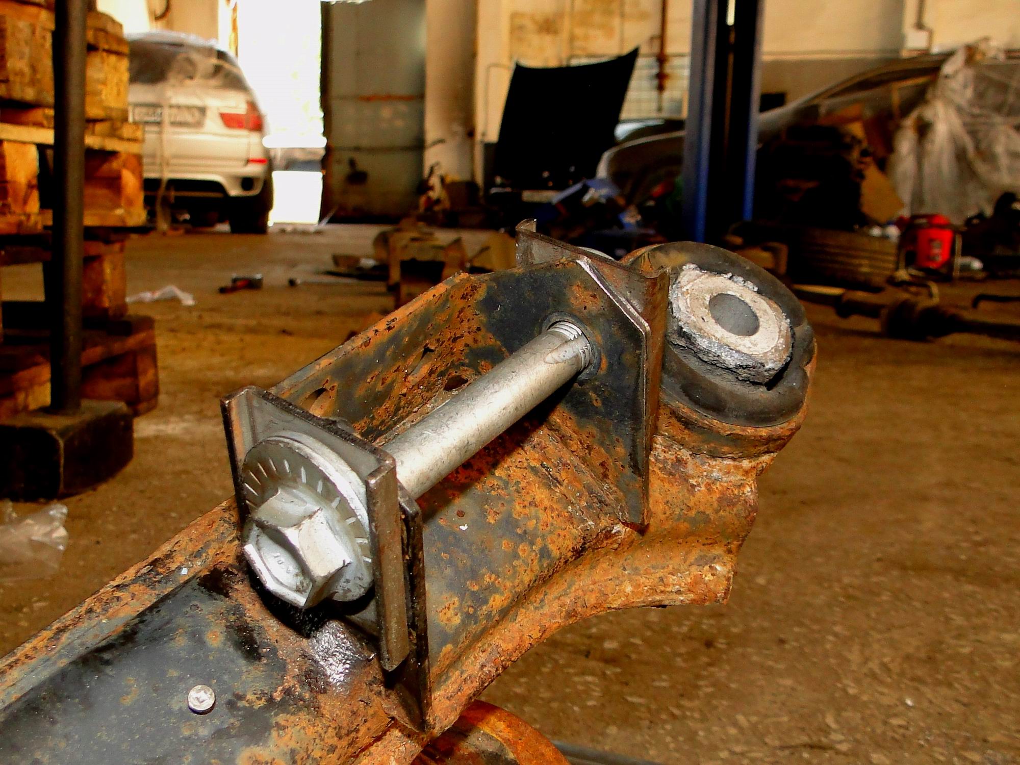

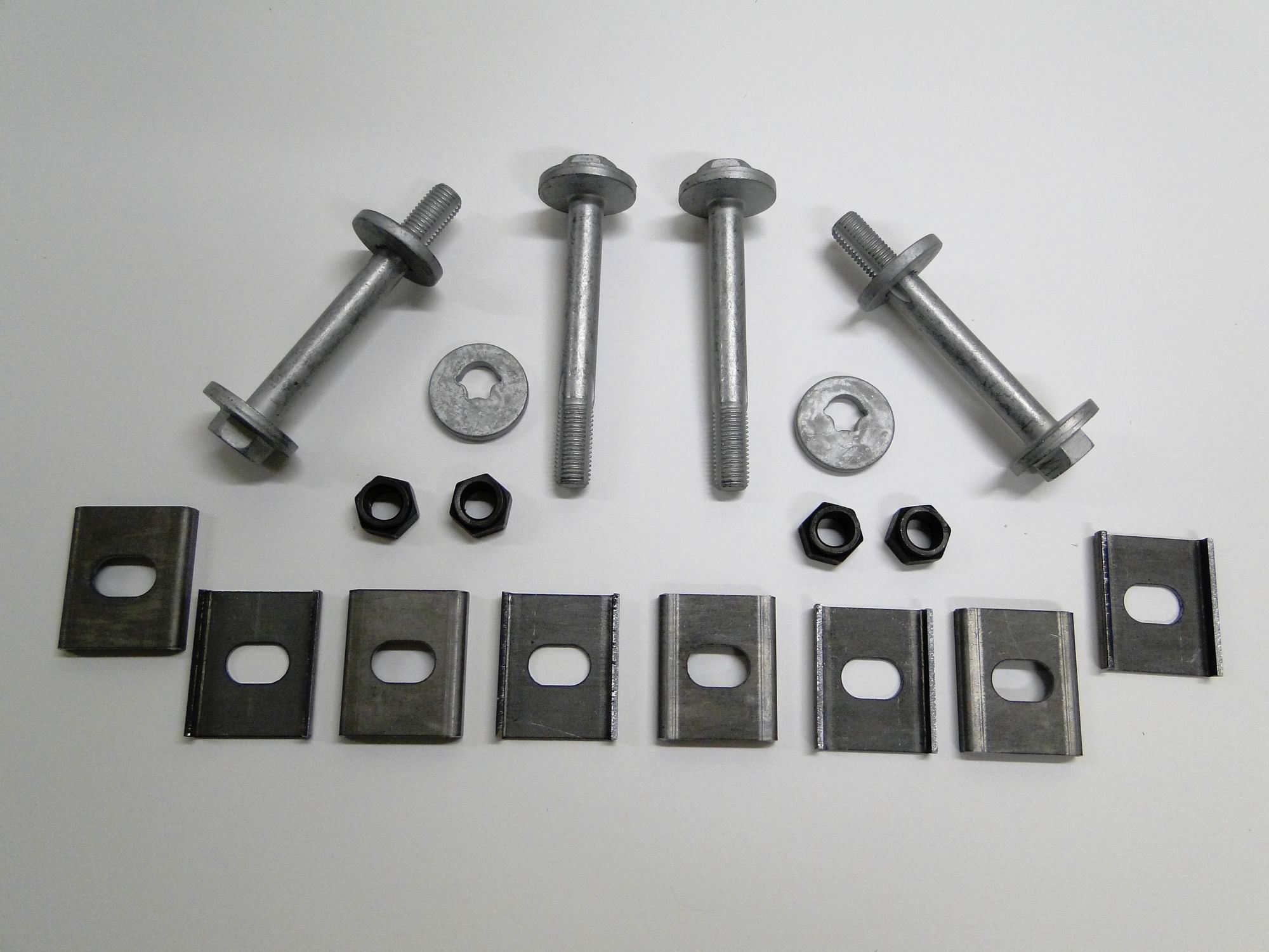

    Но этого мало. У меня в загашнике лежал комплект усиления площадок под стойки заднего стабилизатора от Turner Motorsport:
    Там же, в загашнике, был найден комплект для регулируемых развала и схождения на задней оси от AKG:
    И давай пилить рычаги:
    Приварили:
    Упс. Не той стороной. Ну что ж! Несмотря на то, что сервис был ОЧЕНЬ дорогой, ошибки все же были. Исправляют:
    Вот теперь, как надо:
    Пора вварить второй (развальный) комплект:

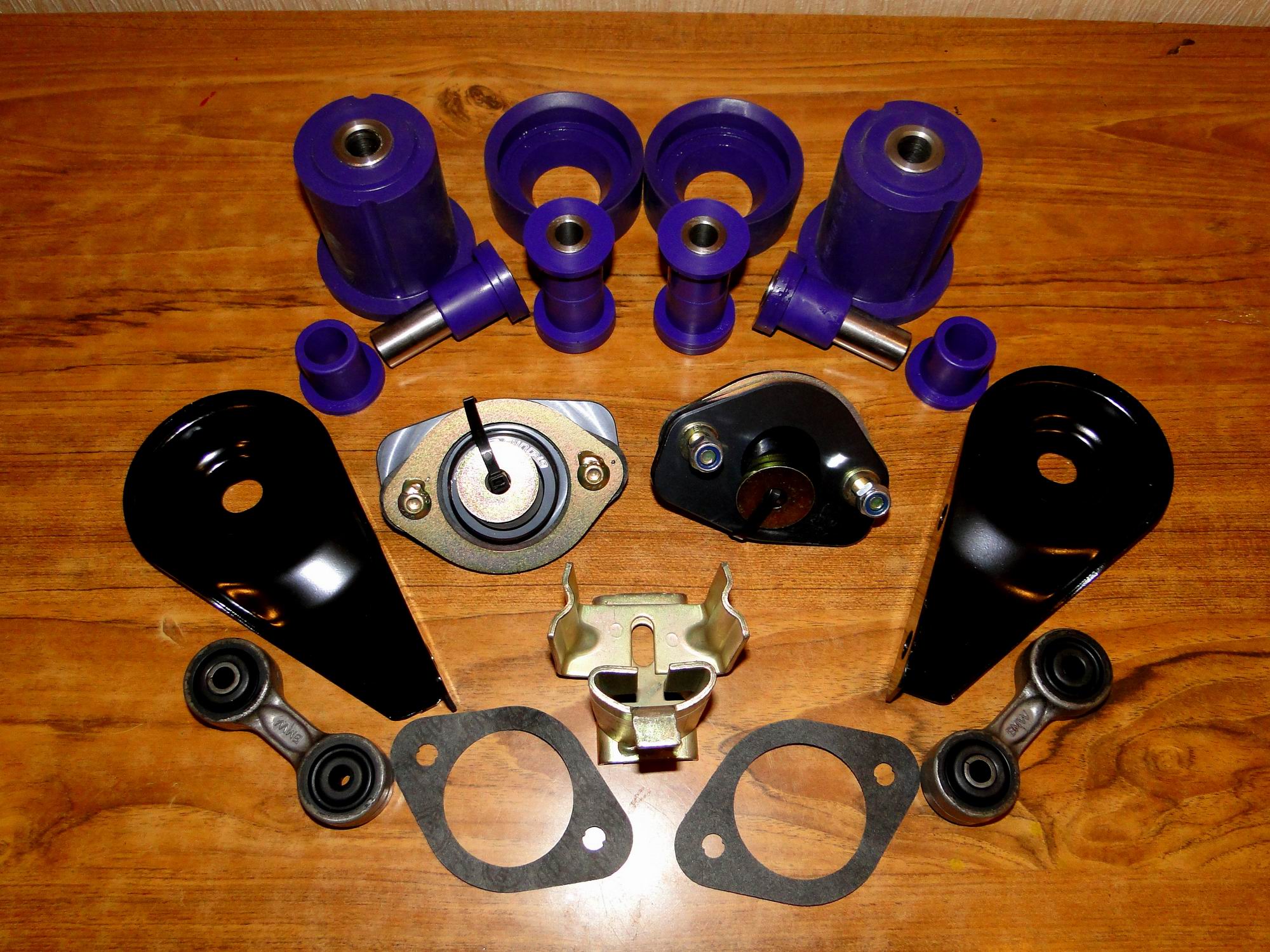

    Позже поставим полиуретановые втулки Powerflex в подрамник и рычаги:
    И новые реактивные тяги подрамника:
    А также правильные опоры задних амортизаторов от Ground Control (такие же делает Rogue Engineering – какие брать дело вкуса). У них сверху усилитель чашки и болты, направленные вниз. Больше не надо разбирать половину салона, чтоб поменять амортизаторы. На Z3 Coupe это реальный геморрой:
    Все вместе:

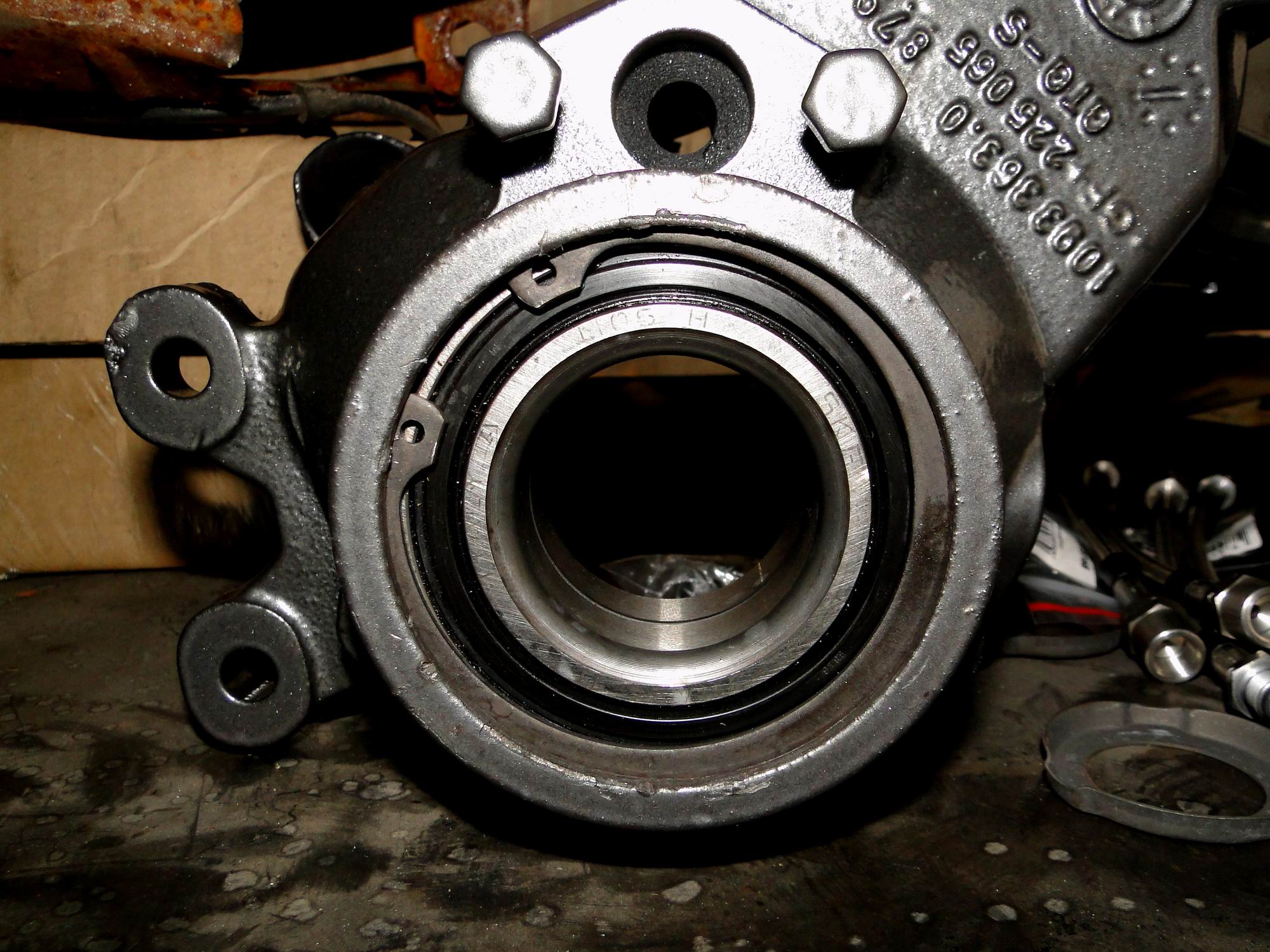

    Припасены и новые подшипники, т.к. пришлось не только красить рычаги, но и переставлять ступицы, кожухи тормозных дисков и механизм стояночного тормоза:

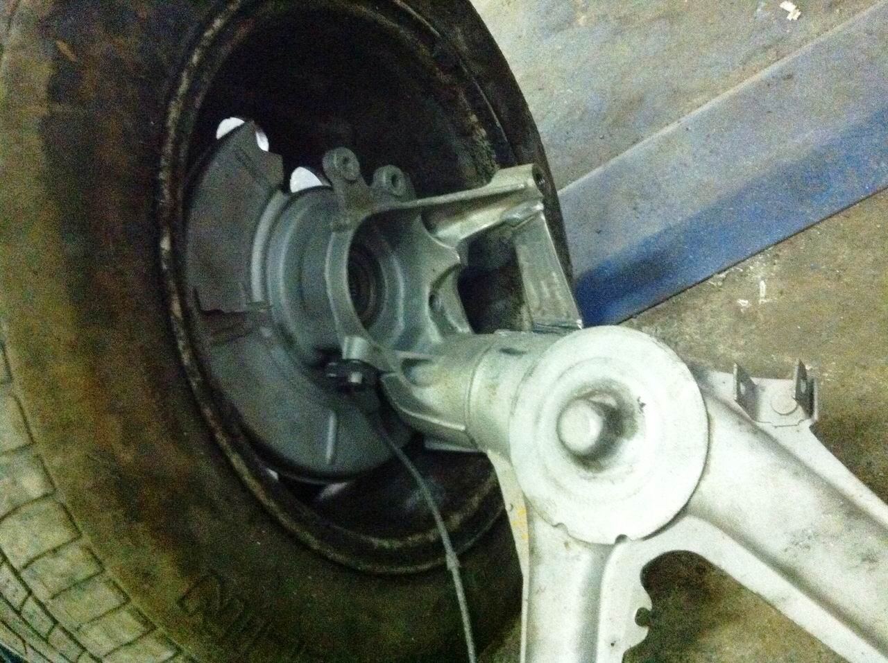

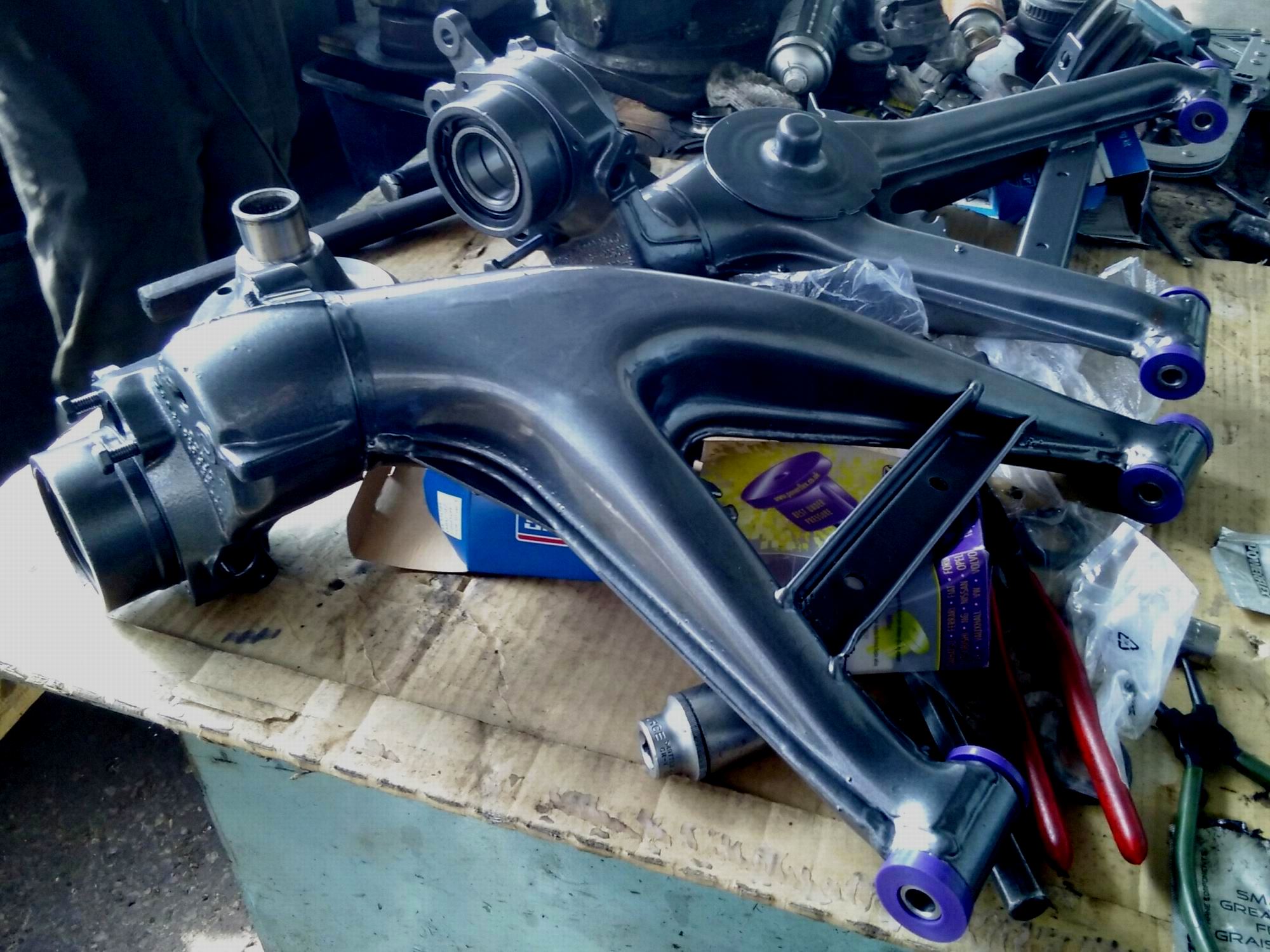

    Приготовления окончены, рычаги покрашены. Цвет мой любимый – Gun Metal:
    Ставим в рычаги подшипники SKF и полиуретановые втулки Powerflex:
    Тут видно, что покрашены еще и суппорты, но об этом чуть позднее:
    Вот он – новый подшипник:
    И оба рычага вместе:

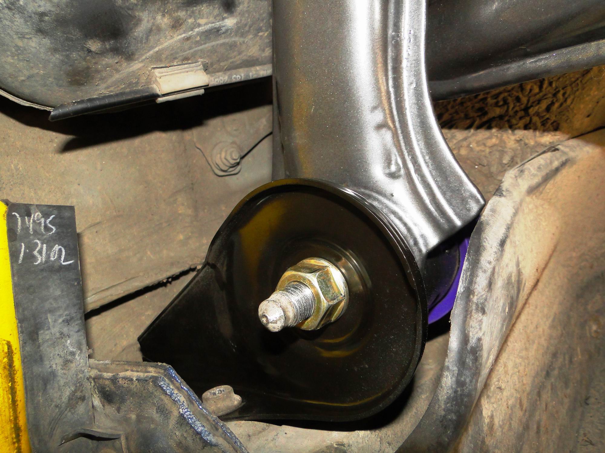

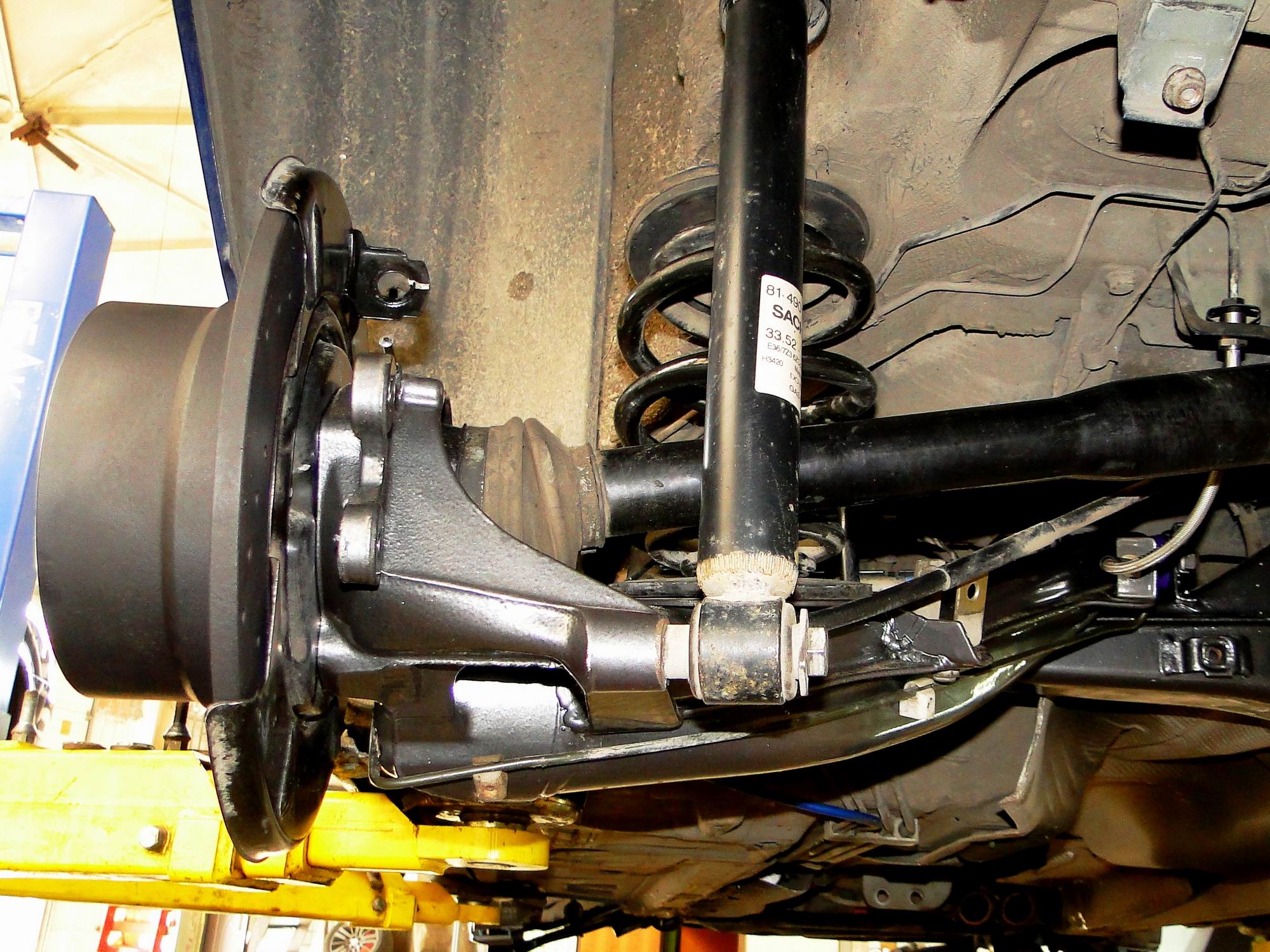

    Ставим заднюю подвеску на свое законное место:
    В одной умной книге BMW 3-Series (E30) Performance Guide читал, что совмещать развальный комплект и такие втулки не очень хорошо, но при установке и (забегая вперед) настройке проблем не было:
    Все такое чистое на фоне дорожной пыли)))
    И вот теперь зэтка может самостоятельно передвигаться:

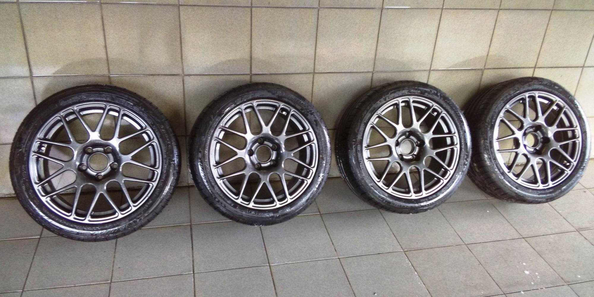

    Ковка Solomon Alsberg и square setup

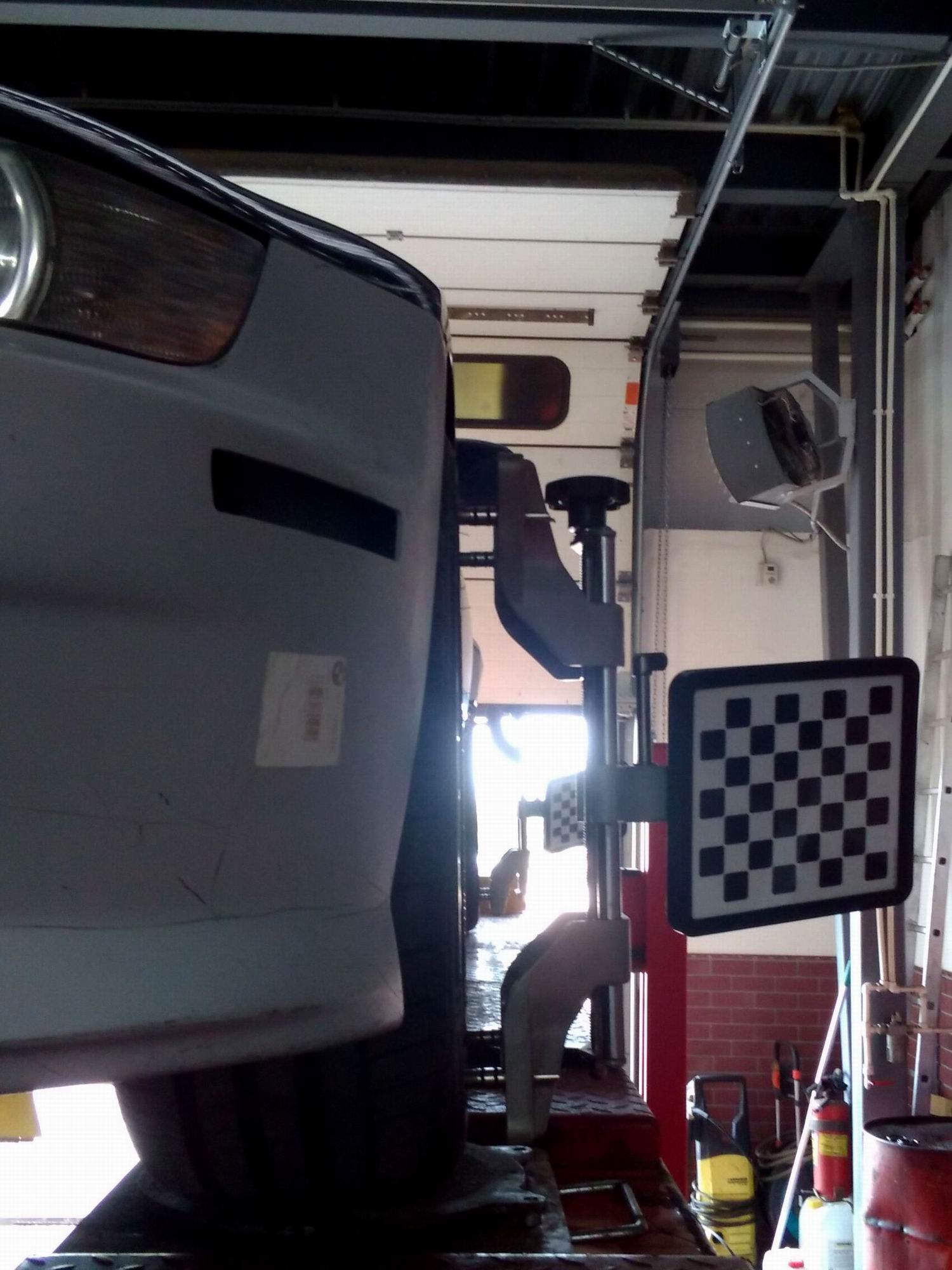

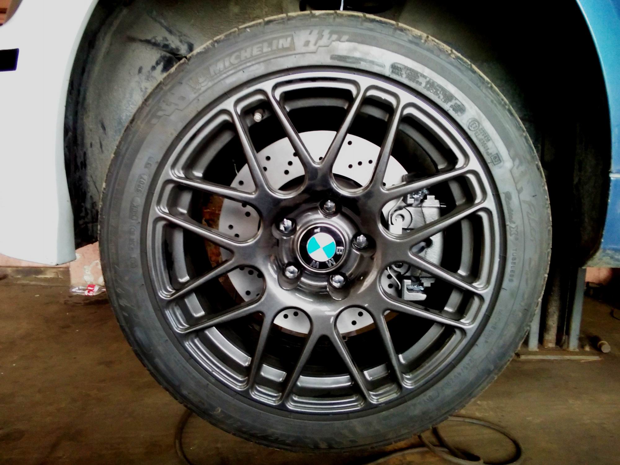

    В дополнение к работам по восстановлению-улучшению подвески решил сразу улучшить весовые характеристики ходовой части. Сбросить вес того металла, что был наварен на рычаги, ну и новых суппортов заодно. Поэтому только ковка. Не стал сильно раздумывать, когда увидел объявление о продаже дисков от Solomon Alsberg в том же самом дизайне SL-VIII, что и на моей Z4 Coupe. Поторговался и привез. Нашел (слава Яндекс-Маркету) новый Michelin Pilot Sport по 5900 за баллон, дождался его и повез в шиномонтаж:
    17х8 ET30 (масса одного диска чуть меньше 8 кг) и 245/40R17 по кругу. Раньше именно с такой же размерностью шин они стояли на E92:
    Потом на Z4 Coupe нашего коллеги jml, но с шинами поуже – 225/45R17. И я понимаю почему. Без танцев с развалом эта резина не зайдет в арки ни Z3, ни Z4. Ладно, что-нибудь придумаем. Погрузил все в Прадик и поехал:
    Колеса собрали, отбалансировали при помощи черных грузиков. И отмыли начисто:
    Примеряем:

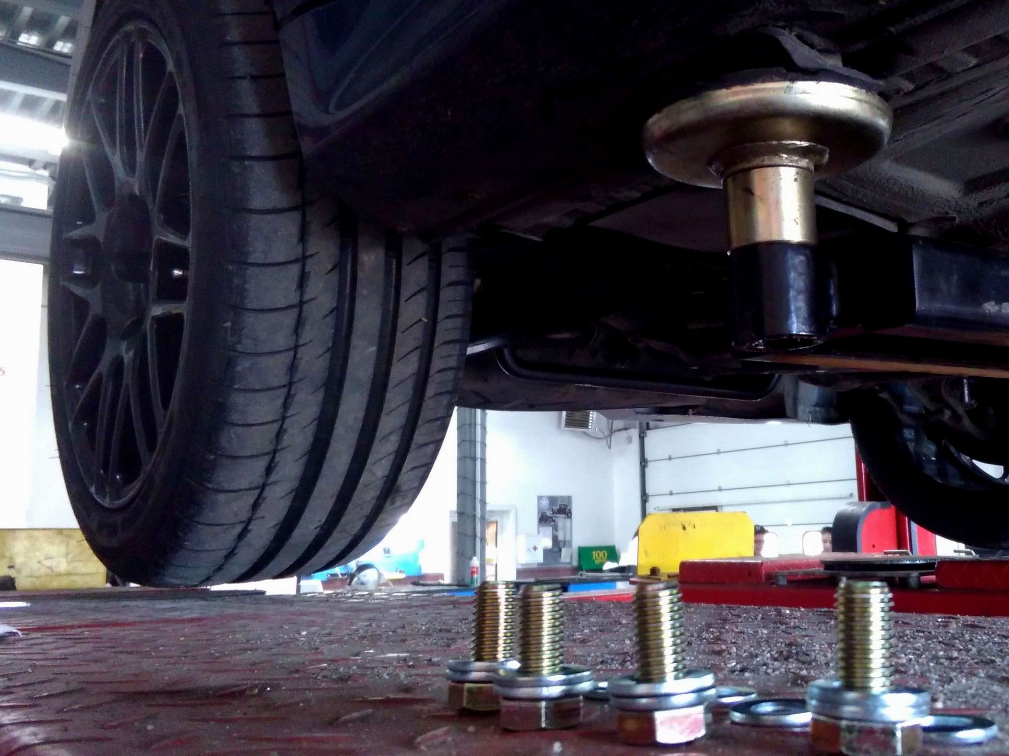

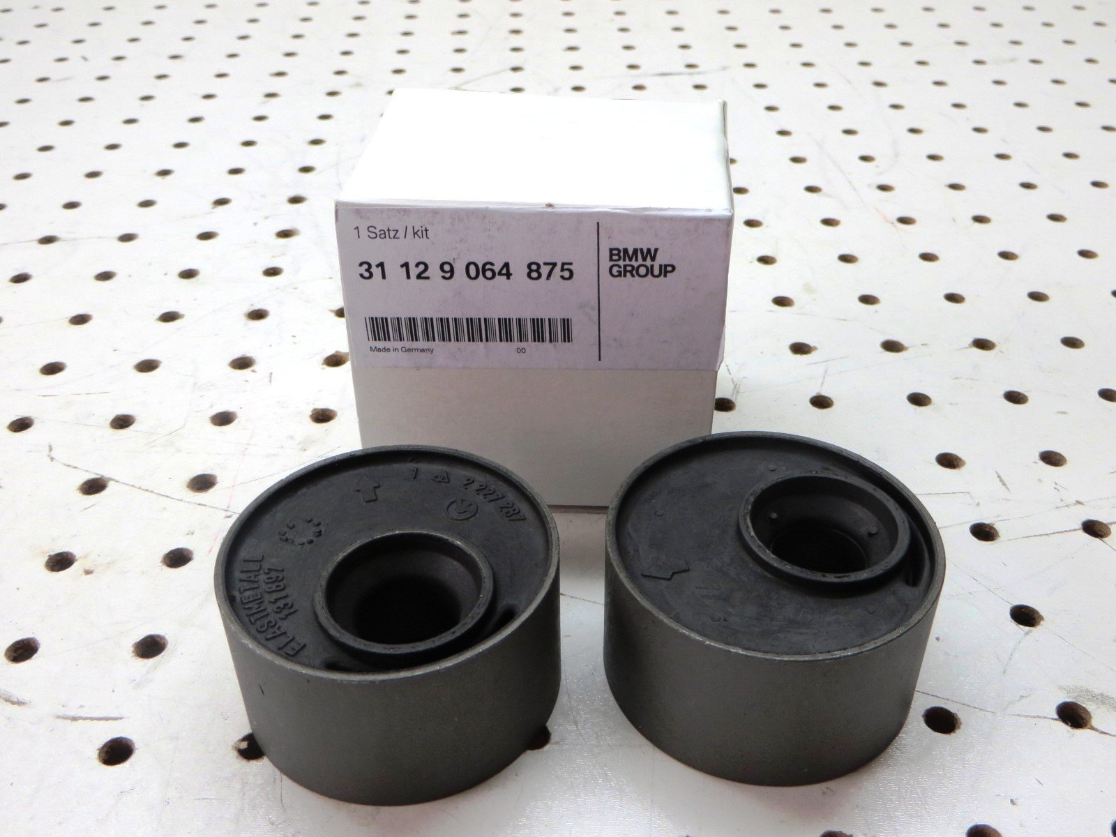

    А перед этим я еще поставил в кронштейны передних рычагов сайлентблоки от E36 M3 3.0. Ровно как на Z4M они с эксцентриситетом, что на стоковых рычагах дает прирост в касторе и расширяет колею, то есть выдвигает колесо немного наружу. Так комплектовались E36 c опцией Avus – заводским пакетом плюшек: амортизаторами Bilstein и указанными сайлент-блоками:

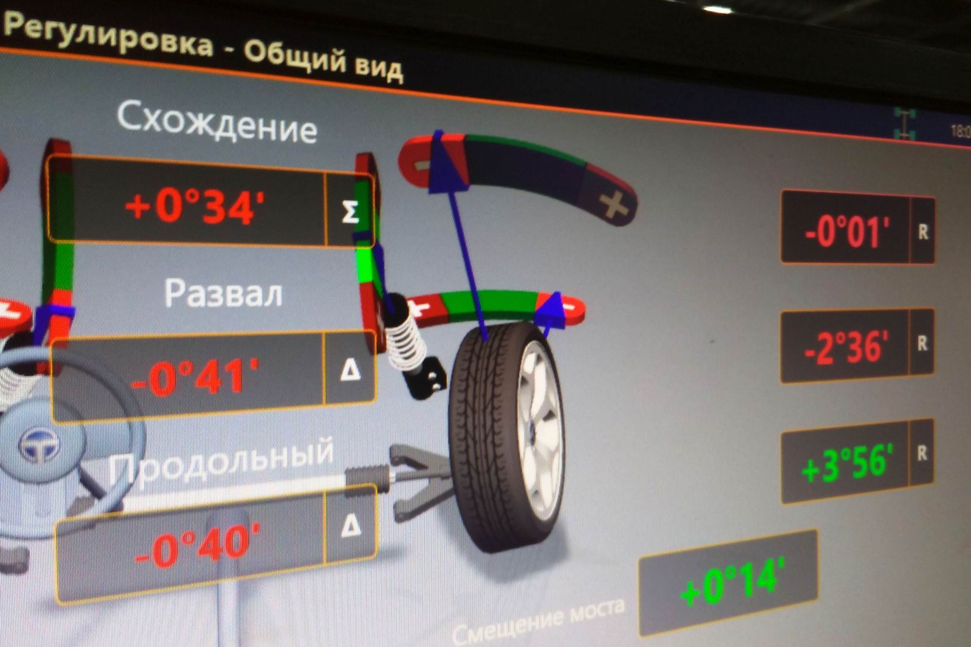

    Колея пошире это хорошо, но все это с 245-й резиной… По-моему, я только что ухудшил ситуацию))) Но есть выход!
    Специальные болты и шайбы для увеличенного развала. Едем на развал:
    И после установки двух шайб между кулаком и амортизатором, вуаля!
    Колесо зашло ровно в арку. При этом отрицательный развал у нас 2 градуса 36 минут:
    Сзади развал выставили пока в минус два. Схождение спереди 3 минуты на колесо (не смотрите уже на картинку), сзади ровно ноль. Хочу попробовать, как это будет, хотя мурзилка рекомендует ставить схождение сильно больше – по 19 минут на колесо. Мой опыт говорит о том, что с такими (заводскими) параметрами зэтка ест заднюю резину очень активно.
    Прокатившись немного по городу Петра, трений резины о подкрылки не заметил, равно как и колейности. Вот только шумно! Шумоизоляция минимальная, хотя допускаю, что я просто отвык. Даже торможение наполняет салон гулом. Удивительно. А при проезде трамвайных путей я слышу, как кряхтит каждая полиуретановая втулочка в задней подвеске. Похоже, что моряк слишком долго плавал за рулем грузовика. Пора сойти на твердую землю!

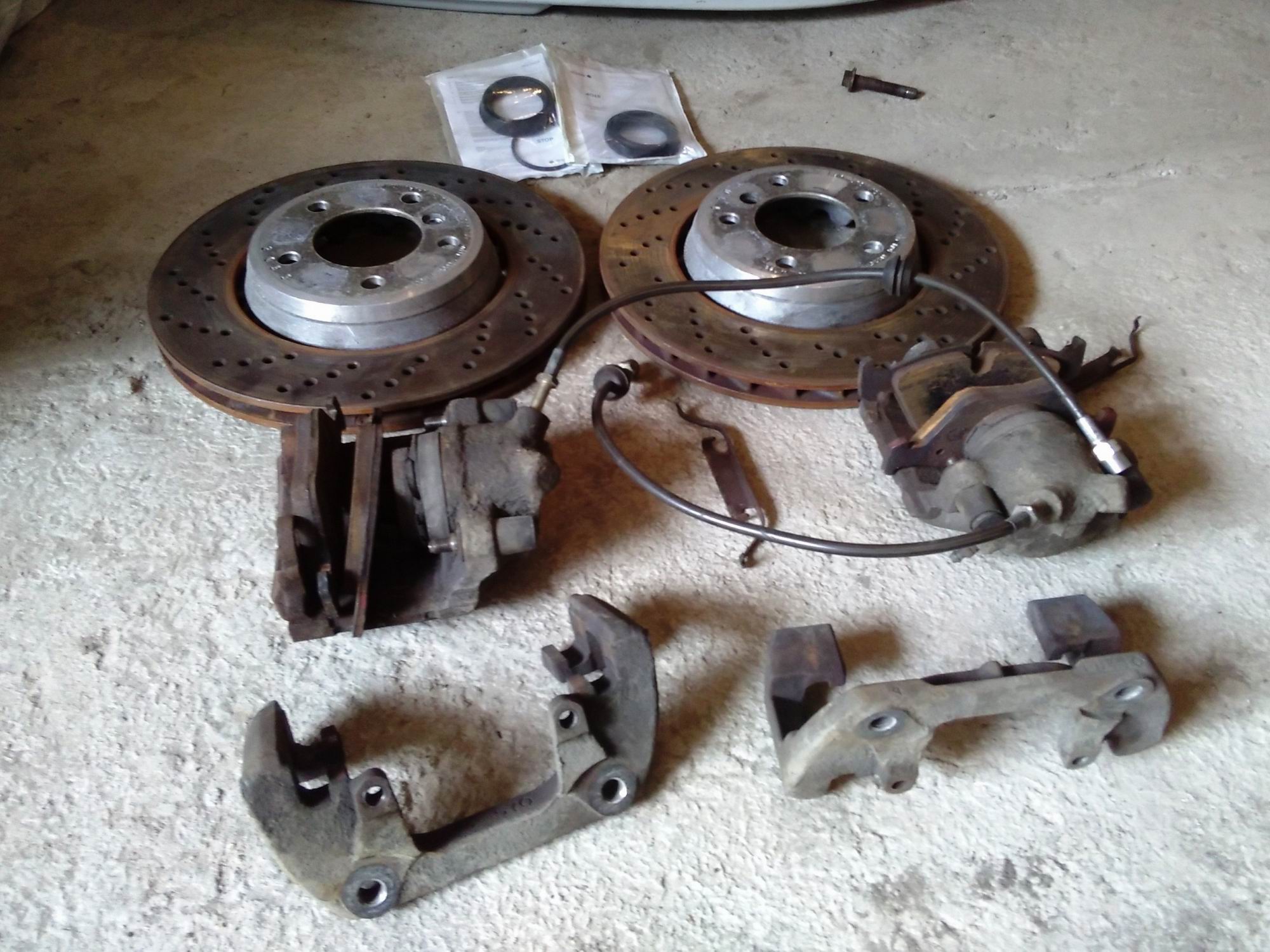

    Улучшаем тормоза BMW Z3 (E86 + E34 inside)
    Быстро, дешево, ремонтопригодно. Это не девиз маршруток Горьковского автозавода. Это вынужденная мера срочного улучшайзинга тормозной системы, который мне пришлось провести.
    Для начала немного лирики. В Z3 3.0 в отличие от всех остальных гражданских модификаций стоят слегка улучшенные тормоза. 300 мм спереди, и ГТЦ 26 мм (а не 24 мм, как на E36 и зэтках с моторами послабее). Фактически эта конфигурация взята от современной ей E46. Она же перекочевала на дорестайловые Z4 вплоть до 3.0. Мало того – ГТЦ с такими же параметрами стоит и на рестайловых Z4 3.0si, которые оснащались уже серьезными суппортами и дисками 325 мм от E46 330i. К чему это я? А к тому, что на 3.0 можно поставить эти самые 325-мм тормоза без замены ГТЦ! И педаль (подтверждаю) не провалится. Хм, а кто тут у нас недавно проапгрейдил свои суппорты из владельцев Z4 3.0si? Ба, да это же Дима 0mbra. Я же видел его диски Performance и армированные шланги Goodridge:

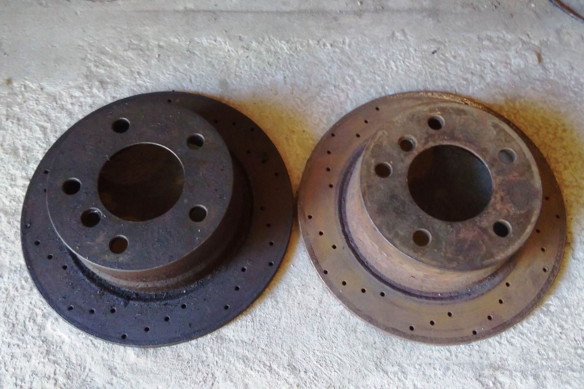

    Правда, пришли они ко мне уже не в столь потрясающем виде. Оно и понятно – пробег:
    Хотя по сравнению с редкими и оттого сохраненными мною перфорированными задними дисками Otto Zimmermann они выглядели еще ничего:

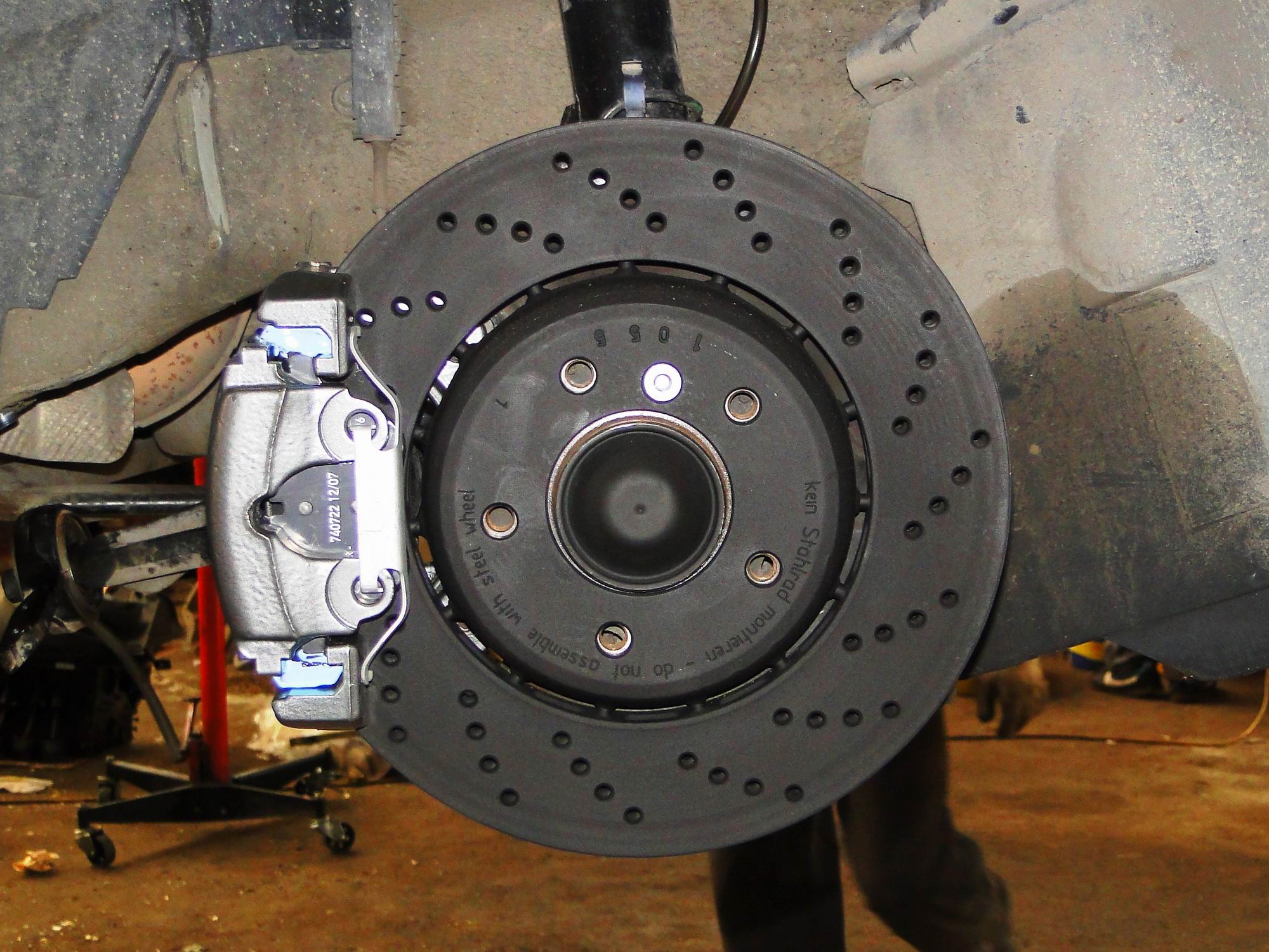

    Как я уже намекнул, спереди должны будут поселиться суппорты от Z4 3.0si (они же ставились на E46 330i), а сзади... Нет, сток мы там селить не будем. На одном из американских форумов я откопал информацию о волшебном суппорте от E34 535i (или даже громче – от ///M5), который прекрасно ставится на скобу от компакта E36. У него больше диаметр поршня – 38 мм против 36 мм, что должно улучшить распределение тормозных моментов при усилении передней оси. Тэкс, а скоба от компакта, это вообще наша скоба. Вот и славно. На фото видна небольшая разница в суппортах E36 compact и E34 535i. Оба они рассчитаны на невентилируемый диск толщиной 10 мм:
    Поставить на заднюю ось что-то более серьезное без переходника и плясок не удастся. Дело в разном расстоянии между ушами на рычаге (или межболтовом на суппорте). Наглядная иллюстрация, почему на гражданские зэтки фиг что хорошее просто так встанет:

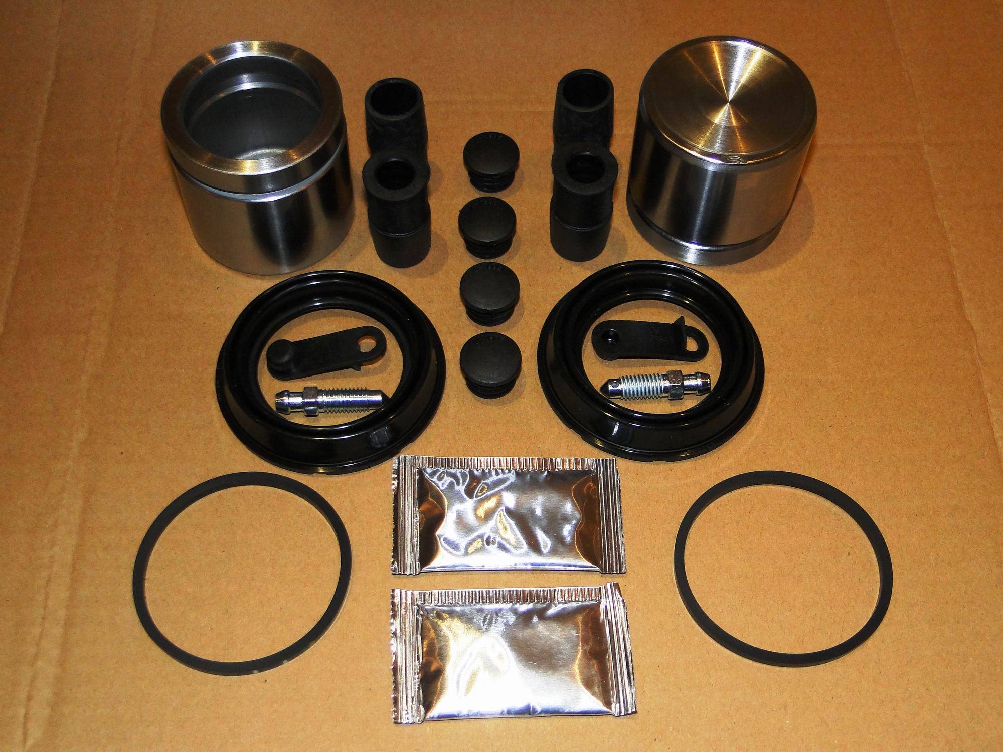

    Я стараюсь не ставить б/у запчасти. Или новые, или в состоянии новых, на крайний случай ребилденные. Для каждого суппорта был куплен полный ремкомплект, включая поршни:
    В прекраснейшем питерском сервисе по тормозам Volk Brake Performance (мои всяческие рекомендации) суппорты были отпескоструены и покрашены, отребилдены и смазаны:
    Там же по причине отсутствия на одном рычаге и шланга и суппорта, да и в целях тюнинга и общего фэн-шуя, были изготовлены из комплектующих Goodridge четыре задних армированных тормозных шланга:

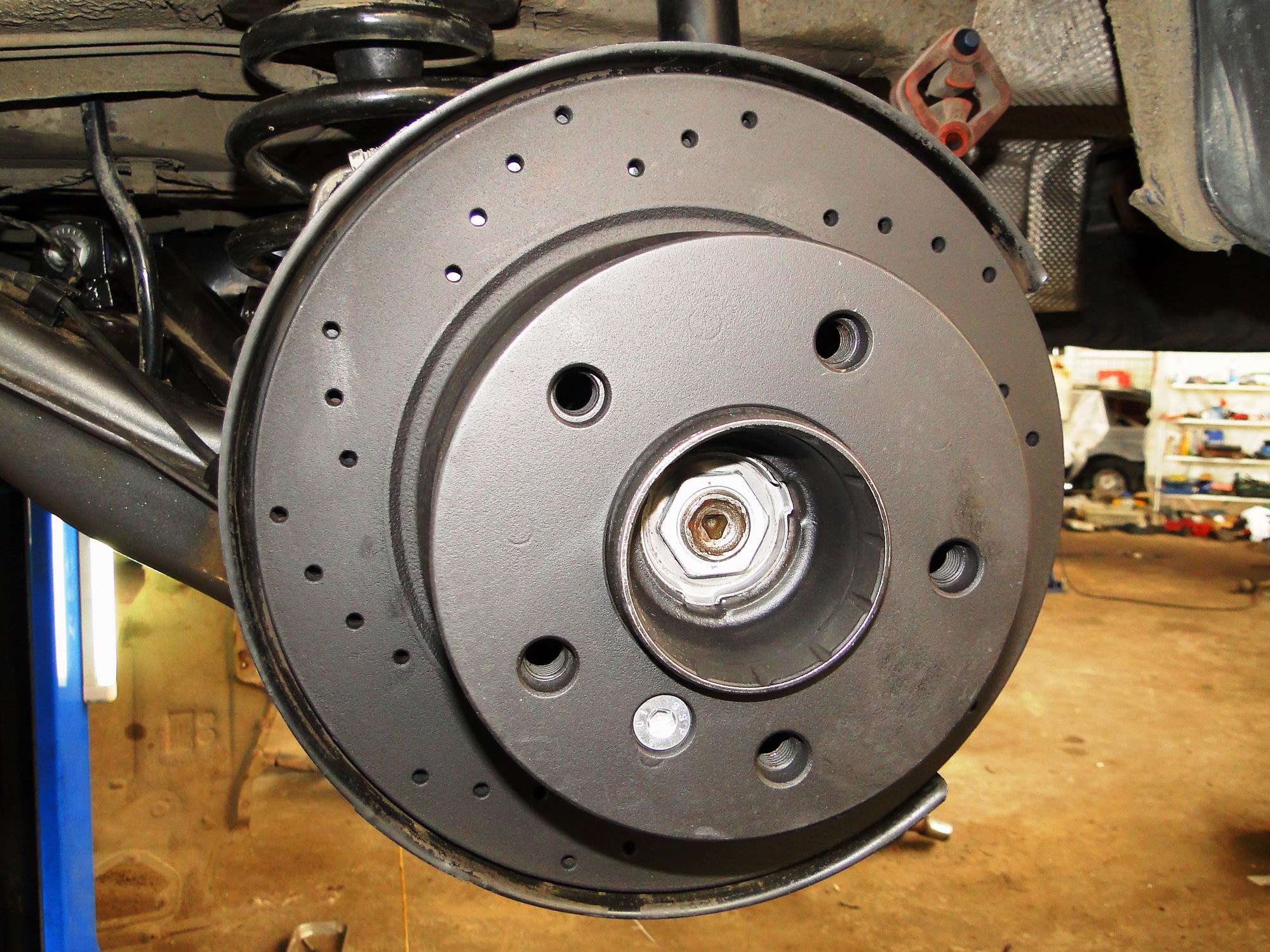

    Диски были нежно отпескоструены:
    И покрашены термостойкой краской, чтобы впоследствии ступицы не смотрели сквозь нарядные колеса своими ржавыми поверхностями:
    Колодки ручника пришлось заменить, а вот все пружинки и скобы механизма были в идеальном состоянии:
    Ставим диски на свое место. Суппорты оснащены оригинальными колодками от M3/M5 по кругу. Это еще одна моя находка, что в гражданские тормоза болт-он встают ///Motorsport колодки:
    Немного противоскрипной смазки:

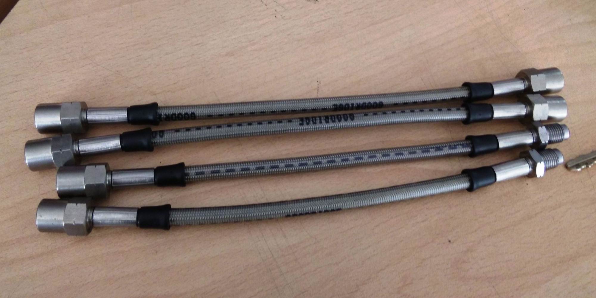

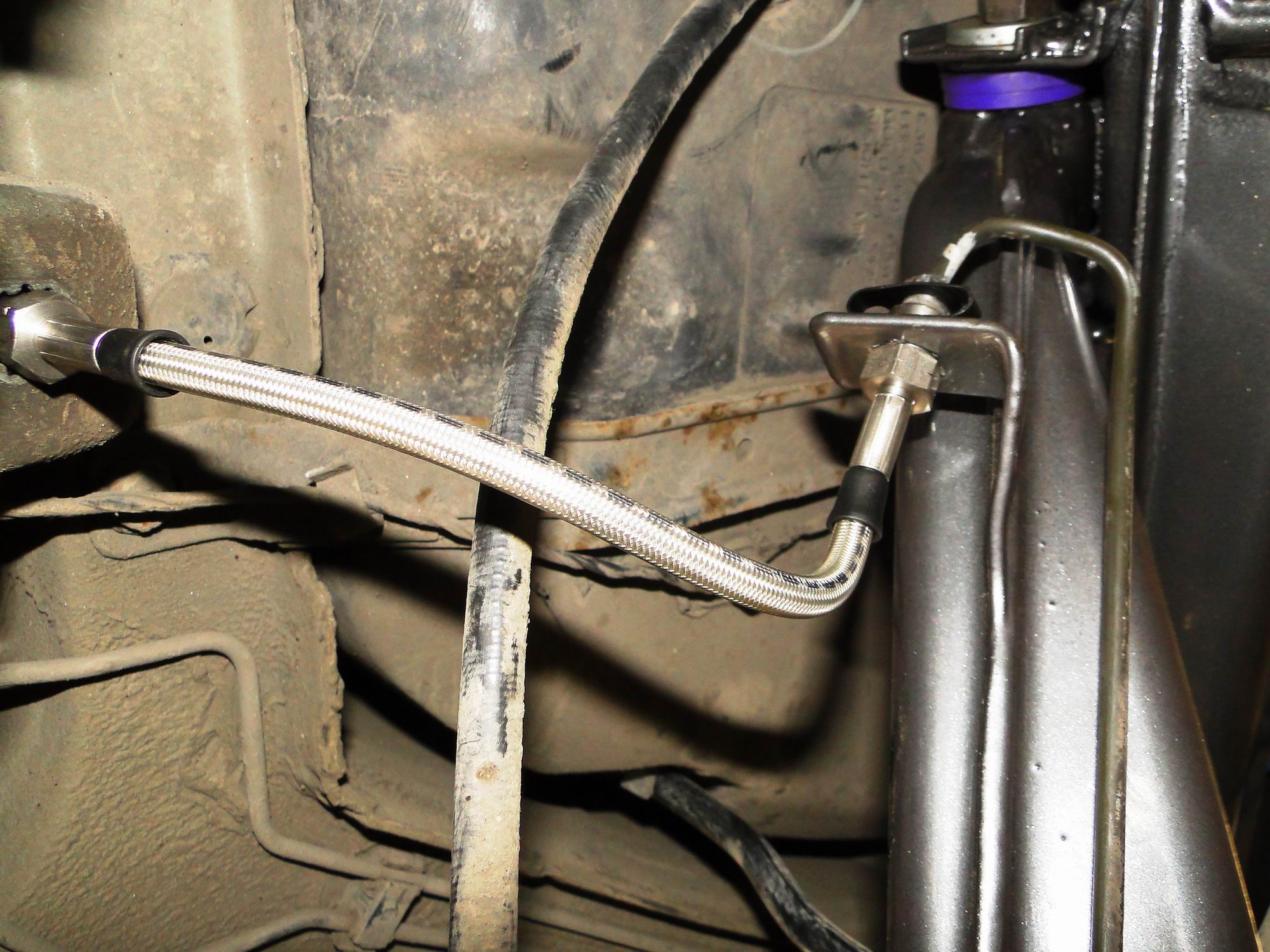

    И немного армированных шлангов:
    Теперь можно и колесо прикрутить на блестящие новые болты:
    И общий вид (чуть ранее, еще до установки задних суппортов) с черными дисками:
    Педаль довольно жесткая, думаю, что свою лепту сюда внесли шланги. Обратная связь образцовая, останавливаешься до сантиметра там, где хотел. Конечно, со 180 хочется больше, но я даже не успел толком прикатать колодки. Пропеку их, потом посмотрим.
    Пока слышно (!), что «Моторшпорт» колодки довольно жесткие и своебразные. Низкочастотный гул при сильном торможении, совсем не шелест ATE Ceramic и не скрип спортивных колодок. Не напрягает, но заметно. Допускаю, что дело в неприкатанности. Будет время, попробую проточить диски – ведь они не новые. Что поделать – таковы условия спринт-сборки.

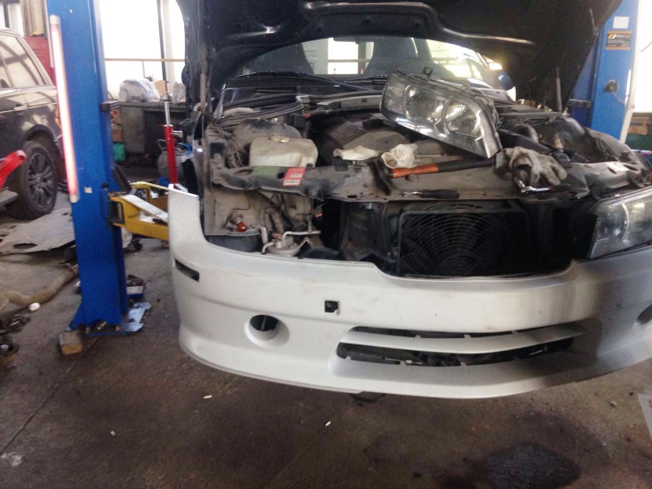

    Hot & Rare. Передний Aero бампер
    Никак не могу проникнуться эстетикой ///M-бамперов на Z3. Зеркала, соглашусь, получше будут, чем стандартные. Остальные плюшки тоже ценю, кроме номера на третьей двери. Но вот с бамперами вообще никак у меня. Не любы.
    Зато любы обычные бампера и… Aero. Уж очень они необычные, на мой взгляд, совершенно меняющие морду зэтки:
    В итоге, несмотря на наличие у меня нового стандартного бампера с противотуманками и воздуховодами Hamann, я купил еще и Aero. Он тоже новый, правда в транспортировочном грунте белого, а не привычно синего бмвшного цвета:
    Здесь видно, насколько выдается вперед губа:
    Низ бампера не плоский, с занижением по краям. Противотуманки потребуются от E46:
    Бампер сильно мягче стандартного, и некоторые его элементы собраны не на пайке или клее, а на саморезах:
    И тем не менее, это оригинал:

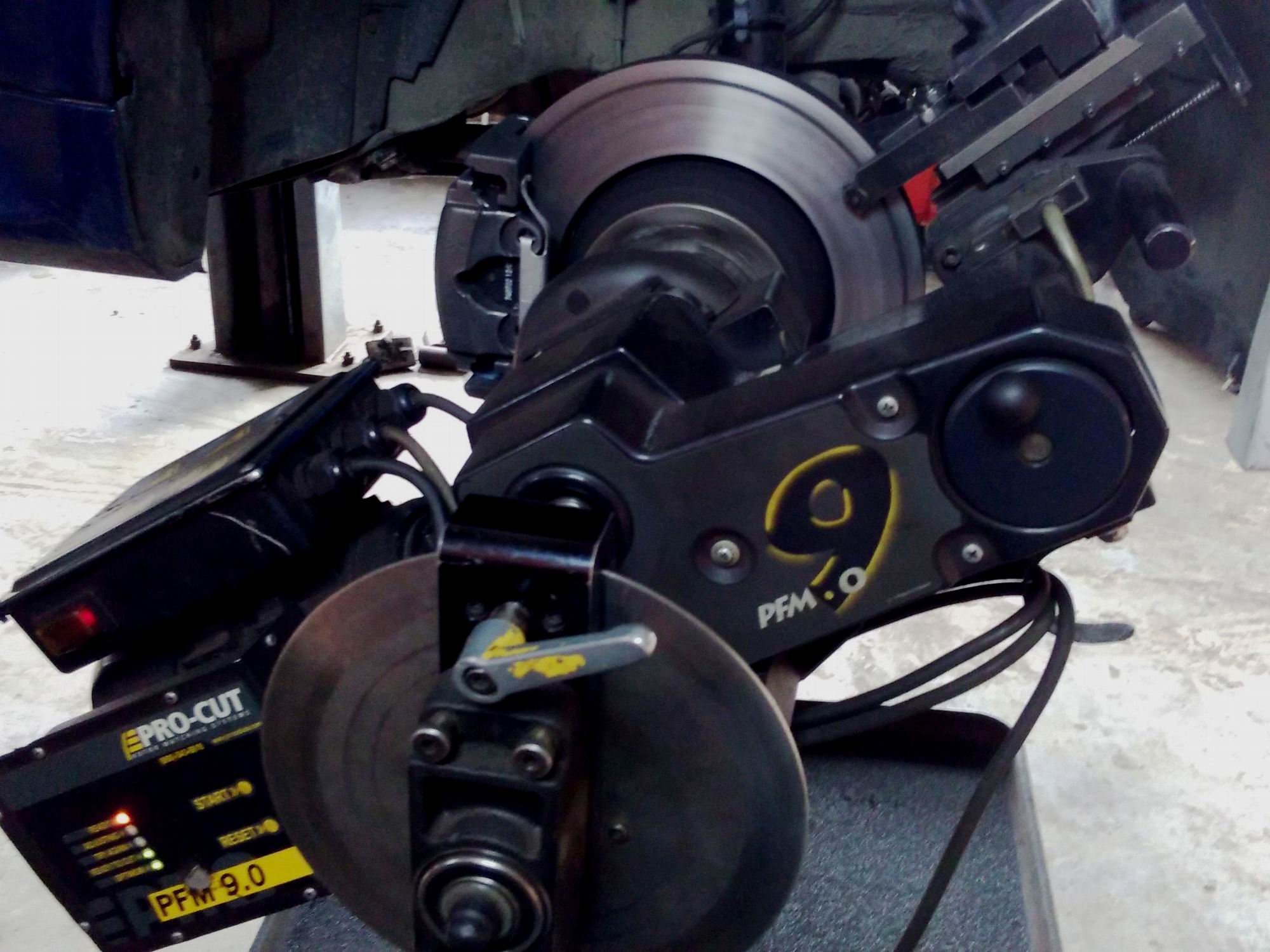

    Проточка тормозных дисков
    Сегодня полностью решил проблему гула при торможении. Путем банальной проточки на правильном станке Pro-Cut. Он точит поверхность тормозного диска прямо на ступице, учитывая и ее биение:
    Ни один диск не сдался с первого раза, потребовалось три прохода:
    Теперь все так, как и должно быть. Новие!

    Выше, кстати, отлично видно, что в хорошую 17-ю ковку можно засунуть далеко не 325 мм диски. Тогда как стандартные диски к большему диаметру относятся плохо(((

    а где такой станок для проточки? и сколько приблизительно стоит?
  27. amojnoya
    amojnoya Абориген
    29 апр 2013
    2,895
    ЮАР
    В Питере, Нева-Сервис. 2600 за два диска

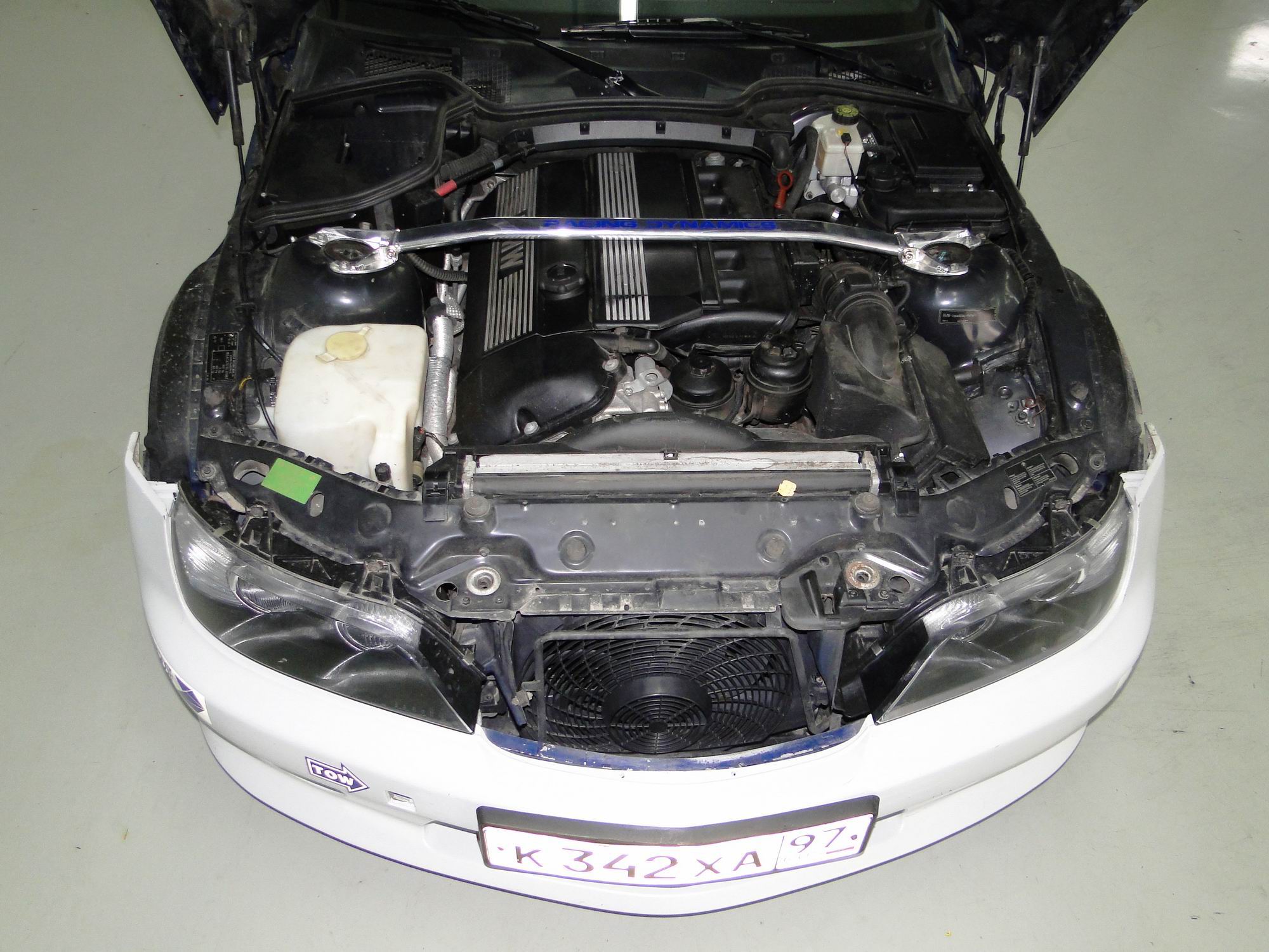

    Распорка RACING DYNAMICS
    Купленная еще пять лет назад для старшей сестры (BMW Z3 Coupe GTS) распорка наконец-то пригодилась:
    Алюминиевые кронштейны пришлось немного подогнать по форме чашек, как будто это кастом, а не фабричная деталь. Эх, итальяшки! Но даже вблизи результатов работы деревянным бруском и молотком не видно. Распорка встала очень жестко, без регулировок – на мой взгляд это сильно лучше, чем заводская распорка у Z4M (или E46 M3), жесткости которой мешают регулировки и постоянно ломающиеся гайки. Здесь гайки стандартные, крепятся к штатным шпилькам:
    Распорка проходит в сантиметре-другом над клапанной крышкой и не касается капота. А могла бы! Полюбуйтесь на крышку маслозаливной горловины от S52/54. Она уже исправленного образца, не пропускающая масло, да и с литерой ///M вместо логотипа дискредитировавшего себя Кастрола:
    Для того, чтобы шланг расширительного бачка не перетерся при контакте с новой распоркой, я его слегка обмотал расово верной тряпичной лентой Coroplast:
    В общем вышло так:

    Все круто! Но, имхо - распорка на стакане лежит не красиво, не повторяет форму стакана... Когда то на свою z3 ставил распорку OMP, там это вопрос был решен. Толстый алюминиевый пятак, в котором были проточки под "горбы" настакане, жаль фоток не осталось.
