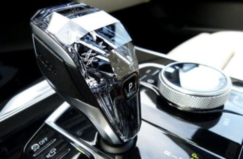

    Уважаемые одноклубники!
    Кто в курсе: хочу заменить на машине ручку АКПП на хрустальную. Реально это самому сделать просто купив ручку или необходимо ехать в салон на замену? И не придется ли заодно к ручке покупать полный комплект хрустальной панели? (реально понравилась только хрустальная ручка АКПП)

    Кто то тут с али сам ставил-не пошла,ещё и блок какой то крякнул

    При установки нужно все это прописать, что бы все горело и нажималось

    В марте 170к объявляли у официалов, на вопрос что так дорого, отпет - надо менять целиком блок.

    Мне при покупке Диллер подарил, реально поменяли весь блок, коробку со «старым» блоком вернули, я думал меняется только внешняя видимая часть..

    ))) вид в машине совсем другой с этой ручкой! Мне очень нравится

    Вчера когда забирал машину просил поставить ручку от акпп, выбрал в качестве подарка. Механик сказал что всё встанет, только подсветка не будет гореть. Говорю ОК, давайте делать. По времени минут 30—40. Проходит уже 3 часа... выходит менеджер со слова, не получается поставить так как не программируется. Так как нужно полный комплект ставить.Хорошо, давайте возвращать всё назад...пауза... тоже не может...какой-то блок крякнул... в итоге с другой машины сняли этот блок, так как в наличии не было. Итог. 5 часов потраченного времени перед выездом. Вариант один, только полный комплект ставить. Сейчас буду искать где можно докупить оставшиеся части подешевле, чем у дилера. Комплект у дилера по акции был 115. Ручка отдельно 55.

    Я покупал , с ручкой блок, с шайбой блок бля, с кнопкой блок, даже крутилка звука с блоком) сами запчасти где то 120 , да дилер 200 просил , но есть много контор кто ставит , в ютубе куча роликов
