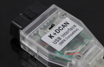

  5. n.lapin
    n.lapin Абориген
    24 сен 2012
    3,088
    Переключатель не в том положении?
    В каком должен быть?
    Год авто - 12, крайнее правое?
      32.9 КБ
      17
  6. X-Ander
    X-Ander Старожил
    5 авг 2007
    6,626
    Свердловская обл.
    Если тайминги com порта нормальные придется выкинуть это....
    n.lapin нравится это.
  7. n.lapin
    n.lapin Абориген
    24 сен 2012
    3,088
    Настроил тайминги, все наладилось, спасибо за наводку.
