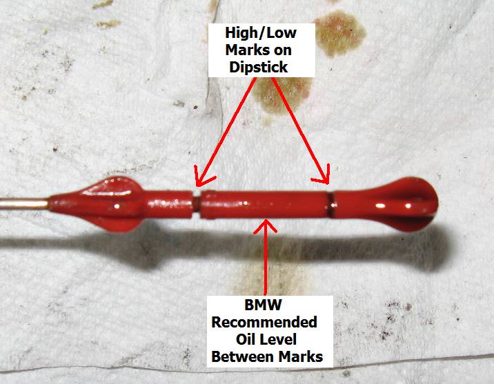

    Реально плохой щуп на Е53 М54, ни фига на нем не видно уровень масла. На пассате была сеточка и уровень было очень легко контролировать. Это у всех так или только у меня?

    ну скажем видно, но не очень хорошо, там пластмассовый кончик темного красного цвета и масло почти такое же (если свежее), нужно при нормальном освещении смотреть или подсвечивать

    А я на своем 4.4 тоже хреново вижу. Если солнца нет - хрен поймешь. А после замены масла еще хуже видно - щуп коричневый, масло прозрачное. Если на солнце смотреть, то еще как-то различимо. Даже официалы при смене масла долго приглядывались.
  8. drony59
    drony59 Абориген
    26 июн 2008
    3,026
    Просто надо подождать, пока масло закоптится.:D Смотрите на свет, на отблеск, тогад видно хорошо.

    Вспомнил в "За рулем" в рубрике "Советы бывалых" кто-то дал мысль как сделать "сеточку" на металлическом щупе - обложить нужный участок щупа с двух сторон напильниками и молотком шарахнуть. :) :) :)

    А я и так вижу. Не понимаю вообще проблемы.
    Вынимаю - сначала не смотрю-протираю салфеткой. И снова засовываю - и получаю уровень - который замечательно видно!

    обработайте щуп наждачко или надфилем - все увидите

    Многие уже сказали, хочу выделить главное условие при этой процедуре:
    перед замером уровня щуп необходимо хорошо на сухо протереть. Уровень будет отлично виден при любом масле, на любом щупе и у любого мотора.
