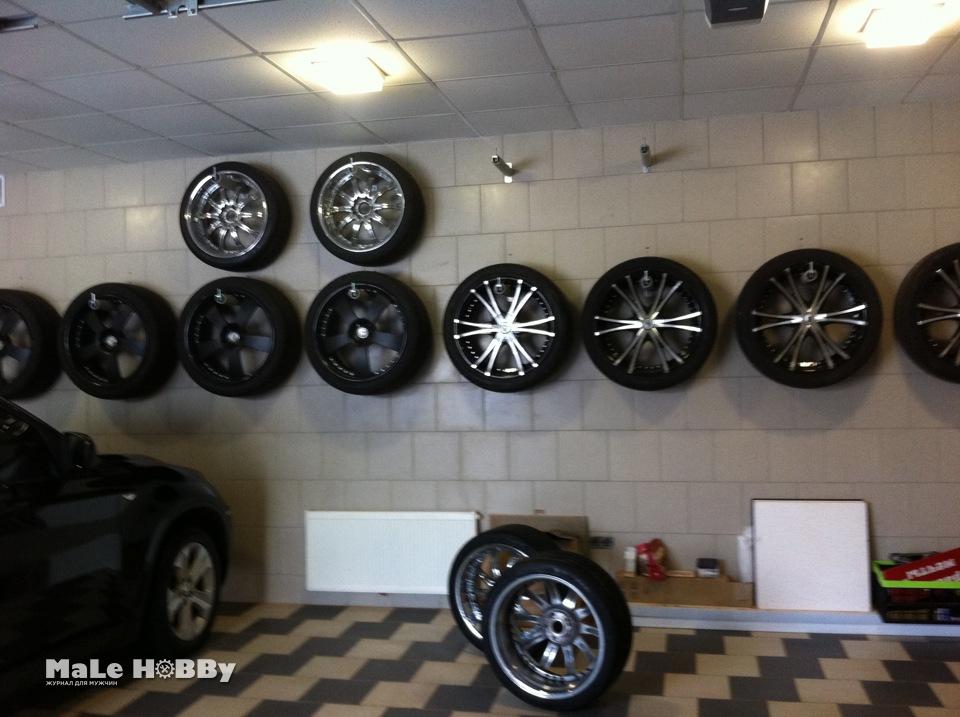

    думаю зимние/летние колеса повесить на стену гаража.
    если кто-то уже делал, поделитесь опытом пожалуйста, как делали, какие системы использовали?
    у меня 18" радиус, ширина резины 245 - 285, но планирую делать с запасом чтобы до 315 ширины резины можно было вешать

    Тогда проще смонтировать консоль для каждого колеса. Подобие консоли можно изготовить самому - из куска трубы и квадратного куска прокатного листа 5мм в качестве пятки. Диски вешать через центральное отверстие, как бублик. На трубу можно одеть кусок шланга, чтобы исключить повреждение при посадке.

    можете примерно от руки нарисовать или показать фото как это выглядит пожалуйста?
    мне пока пришло в голову найти крепкое анкерное крепление под резьбу колесного болта (12х1.5 если не ошибаюсь) и вкручивать каждое колесо в эти анкера - по 2-3 болта на каждое колесо.
    вес колеса не более 25 кг, думаю выдержит...но тк для меня это в первый раз хочу понять как это решали до меня

    выдержит ли труба на 40мм 25 кг при том что ее длина будет 300мм? выдерживают ли сварочные швы?
    простите что столько спрашиваю, но лучше спрошу у тех кто понимает это чем "уроню" колесо на зеркало

    Сварочные швы способны выдержать фантастическую нагрузку на отрыв.
    Теплоизоляция не вариант т.к. быстро порвется. Можно термоусадочной трубкой в 2-3 слоя.

    Не забывайте про вес колеса. 18" радиус ранфлэт замучаетесь на ремешок вешать, тем более под потолок. Самый (с этой точки зрения) удобный вариант - предложенный АндраниКом. И не уговаривайте себя, что типа "да в год всего два раза туда вешаешь, как-нибудь осилим" или типа того. Всё на свете проклянёшь, когда после работы ещё заехав на шиномонтаж уставший и злой будешь корячиться пытаясь одной рукой колесо на стене на весу удержать, а другой крючок ловить лентой. Вот просто поверьте мне. Без экспериментов. :nod:

    Можно увеличить площадь пятки. Стропу, как было замечено, трудно накидывать, крепление в одной точке. Стропа давит на резину.
    Важно при изготовлении кронштейна обеспечить небольшой уклон трубы относительно пятки, не более 5 мм. Это поможет избежать самопроизвольное движение колеса по кронштейну.

    тоже склоняюсь к кронштейну, но я думал одевать колесо через центральное отверстие, а на фото выше смотрю что одевают через спицы...разницы ведь нет?
    никто не прокомментировал вариант с анкерами и болтами диаметра колесных - ведь плюс этого варианта то, что можно в любой момент освободить стену если вдруг обстоятельства изменятся (в варианте с кронштейном более перманентный крепеж)
    но в принципе, кронштейн тоже нравится!

    Я подразумевали крепить на ЦО.

    Стелаж хорошо, но очень много места занимает, а подвешивание к стене его как раз экономит. У меня весели на цо на кронштейнах присверленных к стене, вернее и сейчас висят у чела которому гараж продал. Резину начернить и красиво смотрятся) крепи кронштейн самый нормальный варик кмк.
