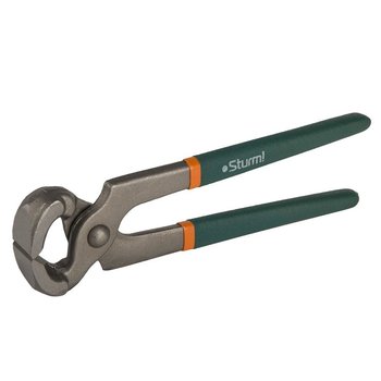

    Здравствуйте, если кто сам менял пыльники наружних передних шрусов подскажите чем сжимали хомуты. Оригинал приспособление найти не могу. Другими через раз получается.А хомутов отдельно нет.

    Такими клещами, немного затупив, бывают правда хомуты ленточные, тогда используем кусок сплющенной трубки и шплинт, может колхозно но действенно!

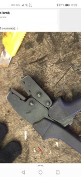

    Вот ими зажимал.

    Ну или бокорезами, на худой конец . А так , клещами самый то
