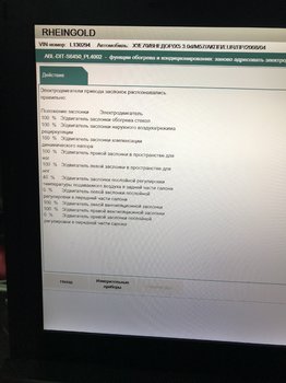

    У меня на Е70, после криворукого электрика, что-то нарушилось с адресацией сервоприводов заслонок, регулирующих климат. С водительской стороны было нормально, с пассажирской ноги закипали. После переадресации все стало норм. Еще возможно какой-то из моторчиков сдох и портит жизнь другим.

    Что значит переадресация?
    Или выходит в клапанах печки дело?
  19. Ice1k
    Ice1k Абориген
    16 июл 2013
    3,920
    Новосибирская обл.
    Клапана регулируют температуру левая-правая сторона . На задних пассажиров есть привод вентиляционной заслонки и послойный регулятор температуры подаваемого воздуха. Я думаю сюда и надо копать. Это в случае если у вас IHKA High

    Послежу за темой. У меня на Е70 похожая история. Первоначально обнаружил, что не работает обдув лобового стекла. Уже дважды разбирал салон, чтобы добраться до этих моторчиков. Ставил гарантированно рабочие сервоприводы (у меня их штук 10-12 в запасе), подключал все потроха, рейном стирал все ошибки, заново назначал адресацию сервоприводов. В итоге обдув лобового стекла победил. Но в ноги водителю так и не дует. Из центральной консоли для задних пассажиров дует только холодный воздух. По ошибкам висит 009С53 э/двигатель левой задней заслонки послойной регулировки.
    Куда дальше копать, ума не приложу.
