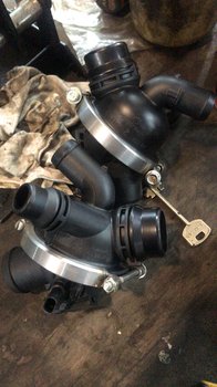

  13. Рома73
    Рома73 Banned
    15 июн 2014
    1,194
    Литва
    На фото с n55 термос? На n20 говорят такую стяжку можно не ставить, можно отверстия просверлить и на болты с гайками с прокладкой соединить.
  14. Рома73
    Рома73 Banned
    15 июн 2014
    1,194
    Литва
    Вот на этом поясе просверлить отверстия и прокладку поставить с болтами гайками.
  15. Рома73
    Рома73 Banned
    15 июн 2014
    1,194
    Литва
  16. Jazzzzzzzz
    Jazzzzzzzz Старожил
    10 дек 2013
    4,652
    да,n55,других фото не делал.вариант с дыркой сверлить не прокатит,нужно конусные крепежи вытачивать.там с одной стороны клапан для стравливания воздуха стоит.и ни один из этих термостатов не вскрыть нормально без помощи тонкой циркулярки,он тупо ломается(на n20 он самый хлипкий).и мало вскрыть,надо еще и поверхность отшлифовать,или со всех сторон течь начнет.
