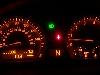

    Кому интересно!!! Мне не нравилось что у моего икса температура двигателя больше 100 градуса.. мое мнение что это гибель для мотора! Летом с машины не выйти вентилятор дует так что ноги обжигает:) почитал и проэкспеиентировал на своём удлинил шток на 4 мм и вооля теперь у меня температура больше 90 не поднимается ... рабочая 87...

    Все просто ! снимаете термостат,разбираете окуратно. У меня был с усиками нажимаете на них и он разбирается... у кого-то нужно провернуть против часовой стрелки... смотрите по обстановки!!! Туда куда вставляется шток закидывайте заранее приготовленную заготовку длинна 4мм ширина 4 мм ( я вырезал с проволки сталистой) и собираете в обратном порядке ....получается вы удлиняете шток открывание термостата ! Примерно каждый мм где то 2 градуса ... мотор после этой процедуры с низов подхватывпет лучше! Говорят масло не горит с такой скоростью как раньше но пока не знаю ещё мало накатал...
