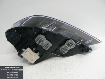

    Заметил в одной фаре начали моргать ангельские глазки - ходовые огни. В правой фаре. Моргают при движении. Через пару дней уже уже чаще моргают. При чем не совсем пропадает свет, а становятся не яркими, как мощность падает. Что может быть? Было ли у кого? Машина е70 Рестайл 2013 года.
  2. IwanSer
    IwanSer Участник тусовки
    7 авг 2018
    46
    Тюменская обл.
    Которая на картинке слева горит в полсилы. :(. Ездишь и она моргает. Может и в полную силу загореться.

    Кстати как вариант, данная проблема может быть из-за плохого контакта(окисление), в вашем случае после мойки.

    Простыми словами у диодных ламп есть так называемый пускатель, вот он и глючит.
  10. Propeller_X5
    Propeller_X5 Живу я здесь
    20 мар 2008
    9,562
    их на ресте 2 так называемые ёжики, если оба кольца глючат то скорее всего общее питание фары но тогда должна ошибка выскакивать
  11. skyflay
    skyflay Абориген
    26 ноя 2009
    2,714
    И как правило этот пускатель вмонтирован в саму LED лампу, его замена решит проблему.
    ничего там не в монтировано ни в какую лампу все блоки снаружи

    Ошибок нет.

    Ёжики увидел. Теперь знаю что это.

    Да все там изолированно. Не пугайте тут народ.
  18. BaynBNT
    BaynBNT Старожил
    14 июн 2017
    5,617
    Блоки розжига если че
