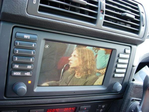

    BMW TV NAVI 16:9 (на 31 канале в тв режиме показывается AV Input) Телевизор показывает наше телевидение и вполне даже неплохо с точки зрения изображения. Правда звук какой-то моно = отвратительный.

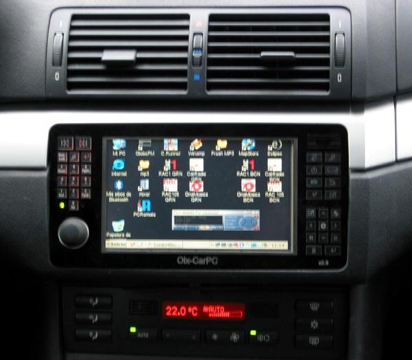

    сейчас вот над такой штукой работаю,
    только этот на базе компа и винды собран, а у меня на базе корманника, плюс свой софт, бюджет думаю максимум до 1500,
    а это уже почти полгода катается

    А это штатный монитор на Е46 или чего?

    300
    Германия
    нет это все свое, это 7" монитор,и мини комп,
    а насчет морозов, все зависит от матрицы,
    насчет насителей то все они чиповые, и только ДВД привод
    от хардов нужно отказыватся, смазка и головки примерзают,
