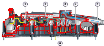

  9. М587ОЕ43
    М587ОЕ43 Участник тусовки
    27 ноя 2015
    32
    Архангельская обл.
    Был у меня на n47 такой неприятный хлопок в момент запуска в начале прошлой зимы. Есть на крышке клапанов есть клапан вентиляции картерных газов , так вот в него горячим масляным туманом попадает масло и с наступлением холодов клапан залипает и порой пару секунд в мороз мотор работает со звуком (БУ-БУ-БУ). Снимаем аккуратно крышечку(желательно на тёплом двигателе) и моем клапан и мембрану(обезжириваем). Ставим на место .... и всё. Хлопок пропал на холодную. 2017-12-13_225430.png 2017-12-13_225843.png )
    mobileoff и fonserg нравится это.
