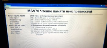

    Всем доброе время суток. Столкнулся с такой проблемой и не могу самостоятельно ее решить.
    Машина BMW E60 2006год. N52B30 xi. (318коней).
    С зимы иногда появлялась ошибка температурного датчика всысываемого воздуха. Внешне на работу двигателя не влияет, если только расходом топлива.
    После чего с начала апреля выскочила ошибка по 5 цилиндру и вместе с ней по датчику дмрв, а именно колличество всасываемого воздуха. Стали плавать обороты на холостом ходу, и машина стала периодически глохнуть, как при заводе, так и при остановке на красный сигнал светофора.
    Замена датчика на новый (не ориг), положительного результата не дала, ошибки остались тежи. Хотя при просмотре инпой аналоговых датчиков температуру всасываемого воздуха и объём машина видит.
    По 5 цилиндру, замена местами:форсунок, свечей, катушек причину не убрала, все также и бьет по 5 цилиндру.
    Что может быть и куда копать.

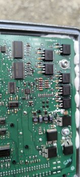

    Мозги управления Msw 70, вскрывал, не тонули, совершенно чистые без окиси.

    Подсосы смотрели?
  4. Bereza123
    Bereza123 Новичок
    21 апр 2024
    3
    Да смотрел, разбирал все и собрал обратно. Все норм.
