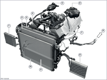

    Боюсь давать Вам ссылку на ТИС, помня про сход-развал с загрузкой. Под №1. :)
      106.9 КБ

    А ты не бойся, дай ссылку на тис и покажи где масляный радиатор на этом двигле

    Вам надо - Вы и ищите, масляный радиатор. У Вас же его нет на S68.
    Заодно в ТИСе и найдете, есть официальная обкатка или нет.
