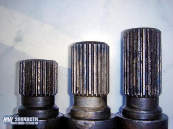

    Поперечный люфт у этих карданов-это болезнь,так как шлицевая очень мало входит в пасадочное место раздатки,продают ремонтные с удленненой шлицевой,если его там провернет,будет большой гемор.
    http://www.auto-driver.ru/photo/reklama/perednie-kardani.jpg посмотри здесь,какие бывают,в зависимости от выработки посадочного места.
    Это сайт фирмы по продаже этих карданов. http://www.auto-driver.ru/articles.html
