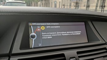

    Машина BMW X6 M E71, 2011 года, коробка, судя по vin, GA8HP-70Z (?), пробег 80.000 км.
    Вчера в М режиме с ручным переключением передач, во время движения при скорости около 80 км/ч (без жесткого наваливания), вылезла ошибка: "КПП неисправна. Ехать осторожно. Дальнейшее движение возможно. Ускорение ограничено." Автомобиль при этом перестал нормально ускоряться, но всё таки как-то ехал.
    Я остановился, заглушил двигатель, завёл, ошибка ушла, но автомобиль также не ускорялся и ехал в овощном режиме. После ещё пары остановок и повторений процедуры заглушил/завёл, автомобиль ехать перестал совсем.
    Сейчас при запуске двигателя и включении любой передачи, коробка либо автоматически включается в Р, либо сама переключается на 3 передачу (как понимаю, аварийный режим), но авто при этом не едет.
    Никаких предпосылок к поломке не было. Не было ни пинков-рынков, ни хруста, ни гула, ничего. Масло в коробке за 80.000 км пробега не менялось.
    Гугление помогло, но не сильно. Я понимаю, что у всех проблемы индивидуальные и с коробкой может быть что угодно (от проводки до замены), но всё равно хотелось бы послушать различные мнения по проблеме. На диагностику смогу отдать авто только через 2 дня, как будут результаты диагностики - выложу в тему.
    Также очень хотелось бы услышать советы по сервисам и личному опыту починки и усилению коробки. Я человек в BMW братстве новый, поэтому не знаю проверенных людей и сервисов.
    Я слышал про замену фрикционов, элементов мехатроника, различные готовые киты для усиления АКПП и т.д., но подробностей не знаю. Если у кого-то есть опыт, то прошу поделиться.

    По опыту ,совет один :
    1)Диагностика в правильном месте
    2)Покупка новой ,контрактной ,б/ушной
    Любой ремонт - полная шляпа с условной гарантией

    6хп коробка у вас.

    Сдавайте в ремонт, бюджет 100-130к за полную переборку под ключ. Я делал в Янис Грек. Усиление экономически нецелесообразно. Дешевле будет потом ещё раз перебрать... а вообще там и одного раза ремонта коробки на ваш век хватит) ток масло меняйте раз в 30к
    Насчёт инфы по усилению вот тут есть немного ключевых слов для гугления)
    https://www.drive2.ru/l/6262399/
    https://www.drive2.ru/l/6242124/

    у вас или пробег смотан, судя по вину авто из штатов, и(или) ланчевали на нем безбожно весь этот пробег. в нормаоьном режиме акпп у х6м ходит даволтно долго без проблем, так как является одна из самых надежных коробок в мире при должном обслуживании.

    В питере есть контора транском ат, делают усиленные коробки, полностью под ключ, две коробки там делали (не бмв) держат 1000 Нм момента без проблем... бмв они тоже делают...
