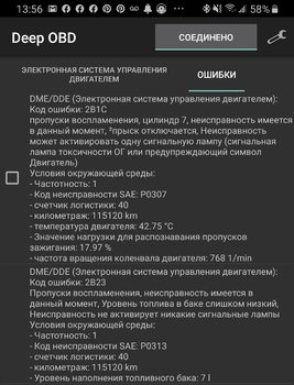

    Добрый день. Помогите пожалуйста, разобраться в чём дело? BMW X6 N63, троит и в аварийном режиме.

    Сотрите все ошибки, далее прокатитесь с компом и при выскакивании первой ошибки и будет вам счастье - это и будет неисправность, все остальные ошибки следствие. Удачи.

    Дело в том, что стираю ошибки и эти два приходят

    Тогда причины может быть три:
    - Свеча
    - Катушка
    - Форса.

    Как правило , катушки отъезжают .
    Впрочем , диагностика так и пишет

    у меня с такой ошибкой в форсунке дело было, особенно,как я понял, ТС любит на пустом баке передвигаться) Так можно и ТНВД скоро приговорить))

    Добрый день проблема была в 7-м катушке, Заменил все стало хорошо работать, но после резкого газа до 3000 оборотов входит в аварийный режим. Если Резко не дать газа нормально работает и никаких ошибок нету. Заменил только 7-ю катушку.
