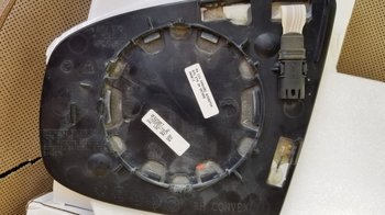

    А подогрев как подключал? Я заказал себе зеркальные элементы Ergon 99700708, но к ним никакого провода не идёт в комплекте - просто два разъёма под подогрев. И ещё мне сказали, что подогрев там постоянный будет - не пойму, как такое возможно. Напряжение на элемент или подаётся или нет. От самого зеркального элемента это не зависит. Или я что-то не понимаю.

    Зеркало начало сразу греться как подключил. Температура на улице наверное +10 была. Как там подогрев регулируется и должно ли было бы греться оригинальное в такой ситуации - не знаю.

    А подключал то как? Разъём нашёл подходящий или напрямую провода с зеркалом соединял? у меня на зеркале только два штырька торчат под разъём. А разъёмов таких не купишь ни где.

    Мои пустые придут - уже обрадовали. Может правда с али заказать? Как их к зеркалу подключать? Там же 4 провода - 2 лишних.

    Вроде центральные провода от обогрева. Методом тыка определить как вариант какие 2 контакта нужны.
    Или заказать 4-пиновые зеркала с проводами из Китая. Идти будут столько же сколько штекер и цена несущественно дороже.

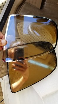

    На китайских пока месяц отьездил, пока нормально, проблем не было. Правда привыкал пару дней, оба отображают немного дальше.

    ответ от китайца, по тем зеркалам, что у него брал:
    Dear friend,
    Thank you very much for your message! Yes , the 4 pins on mirror are heating pins,you just need to connect the heating wire. Thank you!
    Best regards!

    Ну как бы да, но я все 4 подключил, фишку в фишку. Вот и думаю, отключить ли 2 контакта или нет.

    Если дальше отображают, значит шире захват, так? Американский икс? На "Европе" панорамные зеркала. Или китайские еще панорамнее?
    Вторую пару китайцы сделали наверное, чтобы всё красиво было - 4 провода выходят и приходят)) Не все задаются вопросом, почему там четыре провода, а на подогрев только два.

    Так нет, на подогрев как раз, по словам китайца, обе пары, есть ещё нюанс, пины на задней стороне зеркала разные по ширине, то есть одна пара скажем 2 мм, вторая 3 мм. Соответственно, провода не перепутать, а полярность не имеет значения в каждой паре.
    По поводу зеркал, не могу ответить. У меня Евпопейка, с водителя стояло зеркало реального отражения, справа же, удаляло. Теперь оба удаляют. Обзор на обеих вроде как у бывшего правого.

    Не знаю, что по фотографиям будет понятно:) Сделаны с разворотом камеры с одной точки.

    Ничего непонятно с подогревом, если только два больших пина подключить, разве не будет достаточно для работы подогрева?
    С водителя значит стояло не родное зеркало, а с американца. Теперь новые панорамные по-европейски - со штрих линией:thumbup:

    Не знаю, будет ли достаточно, либо нет. За окном +32, не проверить:)
    Видимо вы и правы, по поводу американского, именно оно и было треснуто.
    В приложении фото зеркал, которые снял.
    С алика которые с штрих линией :)
