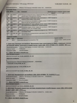

    UPDATE:
    Вышел от мастера только что.
    Да, вывешивать мотор не станут, сами сказали.
    Вчера вечером отключали патрубок турбины - без него заводится авто.
    Предлагают снять турбину и отправить на диагностику.
    Я попросил ещё перед этим отключить ЕГР, попробовать без него завести.
    По тестам вылезает следующее:

    Как то уж очень на сказки про турбину похоже. И по ошибкам в том числе. На хх машина вообще не знает- работает там турбина или нет. Это потом ошибки по наддуву и тд.
    И какой патрубок сняли тоже не понятно. Впускной штоле? По ошибкам похоже что МАФ отъехал, можно патрубок на место поставить, снять с него фишку и попробовать еще раз завестить
